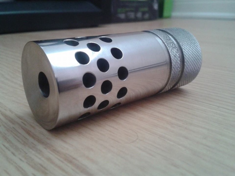

bon j'ai fait un autre muzzel break , jai filter  9\16 32   et  fait  mont trou de sorti a 358 pour du 338  et  un crowning 11 degree   1.200  de diametre environ de   4140
voici ce que sa donne   (si les trou paraisse ovaliser  c'est que j'utilise le stock de l'école et les mèche son pas mal maganer)
 (jacheterai d'autre materiau pour en faire d'autre avec largent)

ne vous gêner pas pour mettre des commentaire constructif  et ce que vous aimer ou pas

merci beaucoup ,mais il est surtout gros apar pour un heavy bull barrel ou un blanc c pomal gros :p ,mais c'est des test et de la pratique pour moi

Beau travail . pour ce qui est des trou . peux importe l'etat . un machiniste(personne apte a faire ce type de piece) doit savoir comment eguisser des outils de coupe . foret ,toolbit , HSS . Ah aussi pour le knurling(molletage) il semble dedoublé. Je peux essayer de te shooter le machinerie's hand book en PDF . Il y explique comment proceder pour faire de beau losange parfait . Si tu veux des tips sur l'usinage n'esite surtout pas ces mon domaine . Mais je ne compte pas faire de piece relié au armes suite a une mesavanture juridique
