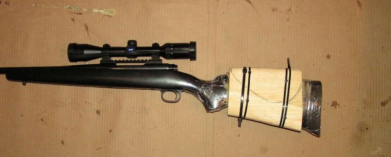

Voici comment je fais des Cheek Piece ( Appuis-Joue ) de manière  artisanale.....
Je me trace un guide dans un carton....
Cheek Piece Cp_110
Je transfère le model sur ma piece de Bois.....
Cheek Piece Cp_210
En sculptant ma Piece , J'enlève  la partie de Bois qui s'appuira sur la crosse ,
Cheek Piece Cp_310
Cheek Piece Cp_410
Je me raproche le plus possible de la réalité avec un Grinder ....
Cheek Piece Cp_510
Il vas toujours y avoir un Gap ( espace ) . Dépendament de l'habilité du travailleur.
Mais Cette espace seras combler par un '' Bedding '' avec de la Colle PL.
Cheek Piece Cp_610
Un Tape mince transparent est coller sur la crosse.
Celui-ci servira d'agent de démoullage .
La colle ne tiendra pas sur cette surface lisse....
Cheek Piece Cp_710
Cheek Piece Cp_810
Cheek Piece Cp_910
Cheek Piece Cp_1010
Maintenant , J'attend un Bon 2 semaines.....
Le temps de séchage de la colle au centre de la pièce est très long.
J'y reviendrai en temps et lieu .....
D'autres produits pourrais être employé au lieu de la colle PL pour accélérer le processus.
Style le Devcon 10110 , du fibre de Verre  , Du Bondo .....

A cette étape , la pièce de Bois est très grossière.
Plus que moins de matériel pour travailler.
Éventuellement ca vas prendre forme ................
Mon Arme est une Winchester 70 , 7mm Remington Magnum.
Cheek Piece Cp_1110

Démoullage parfait.
Je fais la Sculpture de la pièce au Grinder avec une rondelle de papier sabler ,
Une sableuse a Ruban serais idéal....
L'important c'est de Garder les lignes droites de la Crosse.
Pour arrondir a la fin....a la finition.
Cheek Piece Cp_1610
A Suivre .....

Ma pièce de Bois est un 2 X 10 de bois mou , ben ordinaire ....
Ca fait la Job. Une belle pièce de bois Franc serais cependant très bien.
Mais plus dure a travailler.
Je suis en train de faire la finition , j'y reviendrai....

Terminer ..............
Cheek Piece Cp_1710
Cheek Piece Cp_1810
