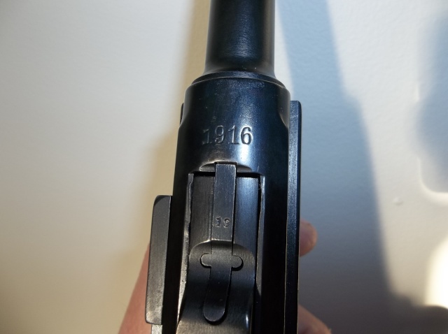

Tiens un exemple de retouche avec le kit Outers
Avant
Comment bleuir une slide 1916_d20
Après
Comment bleuir une slide 101_1812
Comment bleuir une slide 101_1813
Pas vraiment compliquer, suffit de prendre le temps
