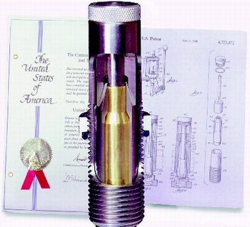

J’ai premièrement numéroté un lot de 40 douilles Lapua de calibre .308 winchester (toutes tirées une seule fois avec la même charge, cols non-tournés), puis j’en ai reformé 10 dans la matrice Lee collet neck sizing, en ne passant qu’une seule fois les douilles dans la matrice. Ensuite, j’ai passé les 10 suivantes 4 fois dans cette même matrice, tout en faisant pivoter la douille d’environ 90 degrés entre chaque passe (selon plusieurs, cette technique diminuerait le battement). Un autre groupe à été reformé avec la matrice Redding bushing neck sizing avec l’insert de .336", et finalement, j’ai gardé un groupe de douilles vierges, pour pouvoir aussi comparer le battement avant et après l’opération de reformage du col.
Lee collet neck sizing die:
Battement circulaire: Lee collet neck sizing die VS Redding competition bushing neck sizing die  Lee11
