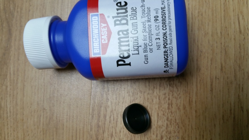

L'œilleton sur ma winchester 75 est trop large pour mes lunettes, je me suis donc lancer dans la fabrication d’un œilleton légèrement réduit.
Sur les carabines américaine pour mémoire le Ø 7/32 de pouce (5,58mm) avec 40 filets au pouce (0.635mm).

Brunissage
Fabrication d’œilleton (winch 75 rem, 513T) 20150820
