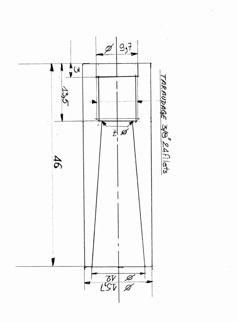

Adaptation des expandeurs Lyman sur le support/distributeur automatique de poudre Hornady.

C’est à cet instant précis qu’une idée à germer pourquoi ne pas réaliser une adaptation !
Possédant  tous les embouts expandeurs Lyman du .32 au .45 Après quelques prises de cotes je me suist lancé dans la réalisation de l’adaptateur et cela fonctionne parfaitement.
Adaptation expandeurs Lyman sur matériel Hornady Expand16
Voici le plan il faut juste un peu de matos car un tour s’avère nécessaire un jeu de taraud 3/8’’ 24 filets est préférable car réaliser le filetage à la machine c’est une grosse perte de temps surtout si on ne possède pas d’appareil à retomber dans le pas, j’en sais quelque chose.
