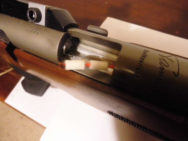

Bonjour!
C'est parfait et bien expliqué avec illustration.
Ceci est le nettoyage après la séance de tir. Mais tous les 1500 coups environs il faut procéder au
déplombage du canon.
Un bouchon dans la chambre, une seringue et remplir le canon du solvant adéquat , laisser tirer 30 min
vider le contenu dans la bouteille et faire ensuite comme le dit Eley.
Méfiez vous des brosses métalliques ( elles ne sont pas faite pour les canons de 22 lr )
Perso je fais autrement!
J'utilise un fil de débroussailleuse, aplatit à son extrémité avec la chaleur d'un briquet ( faire un arrêt
de tampon) Ce fil peut ainsi être transporté dans le canon de l'arme et faire indicateur de non chargement de la chambre car il ressort à l'ouverture d'éjection en plus de faire office de tringle
de nettoyage ( voir photo)
un article par ELEY  comment nettoyer une .22  Dsci0672
un article par ELEY  comment nettoyer une .22  Dsci0673
Salutations                                                               Dormamu
