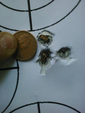

calibre .308
carabine - Savage Palma, modèle 12, 30" de canon, twist 1/13"
boulet 155 gr Match King (Palma 2155)
poudre Reloder 15 avec 47.0 gr
primer CCI BR2
douille Lapua
oal : 2.759"
trim (longueur) : 2.23" ( Me semble )
chrono : 3079 fps 3 balles sur 4
groupes moyens : 4 balles dans 2" à 583 verges.
commentaires : C'est le premier test avec mon Neck Die avec bushing .334".
Habituellement je fais juste "Full length"
Météo: Venteux de 1 à 9 mi/hr, couvert de nuages gris et 22.7 degrés celsius.
Note: J'aimerais que mes boulets soient moins serrés au col de mes douilles, comment je pourrais faire ?

votre bushing changer pour plus gosse .335 =ou .336 .002 a .003 de tension sur le boulet serait suffisant
pour le trouver mesurer l'apaisseur d'un coter du collet de la douille qui devrait etre autour de .015 a .016

5shot a 100m
APPEL À TOUS!!!!...partagez ici vos recettes fétiches! - Page 4 100met10
300 r.u.m browning long range II
178 grs honardy a-max
95grs de h1000 3.665 oal
primer: federal ou winchester (le group change de tres peu )
case remington
