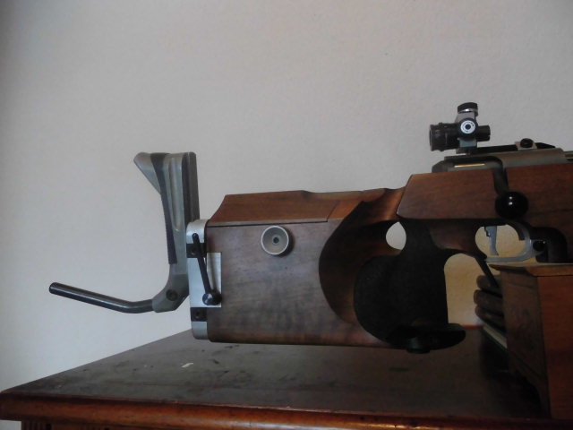

Bonjour!
Voilà la présentation d'une arme de compétition Tanner qui pourrait aussi
être d'une autre marque à quelques détail près.
Présentation d'une arme de compétition 22 lr Tanner Dsci0674
Ici le système de crosse, plaque de couche , vérin, bec, appuie joue et les
réglages offerts aux différentes positions de tir, physique du tireur, ou façon
de tirer qu'il peut ainsi personnaliser dans le but d' évoluer.
