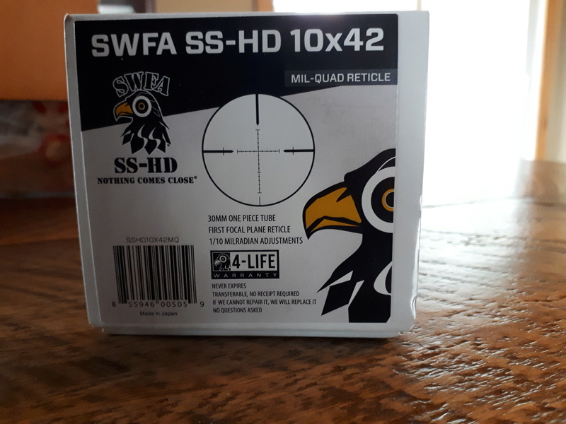

| Swfa exporte à nouveau leur scope. J'ai commander un SS HD 10x42 la semaine dernière, en rabais à 639$ us. Avec le shipping et les douanes , il me reviens à 980$ can.
On verra sous peu si j'ai fait une bonne affaire. En tout cas le service a été, jusqu' à maintenant, impecabble. Reste juste à voir si le produit est à la hauteur.
À suivre... |

| J'ai reçu le scope cette après midi! En passant les douanes, on ajoute 160$ de taxe.... Total: 1140$ presque le double du prix US. Premier feeling; c'est fait solide! Pour un objectif de 42mm et 10x fixe, c'est pesant! J'avais lut que l'ajustement interne était ridiculement élevé. Donc après vérification, j'ai 38 mil d'ajustement!!! Et pas de demi lune au extrémité du range. Pour le tracking, je vais tester ça très prochainement. Je n'ai pas encore eu le temps de bien juger de la qualité des lentilles mais en 15 minutes d'essaie, je dirais que c'est très comparable à un Sightron SIII, mieux qu'un PST. So far, so good! Un beau petit scope d'entré de gamme parfait pour le PRS. |

| Attention à ne pas confondre le 10x HD avec le 10x conventionnel à 299$. |

| Pas la même qualité de verre ni de traitements de surface. PP. _________________ Confucius a dit: "Si tes roupettes sentent le caca, c'est que tu n'a pas appris à te torcher"...
