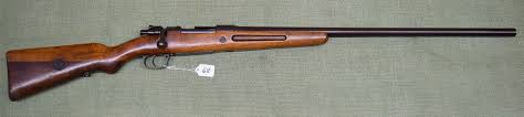

Faite attention aux vieux fusil aussi, plusieurs sont en 2.5 pouce, aussi les fusil Geha que l'on voie a vendre de temps a autres plusieurs sont en 2 9/16 a la place de 2 3/4.
J,en ait un en calibre 16 2 9/16, c,est pas beaucoup 3/16 de différence , mais assez pour monter la pression et percer le primer.je dois reloader plus court simplement.
