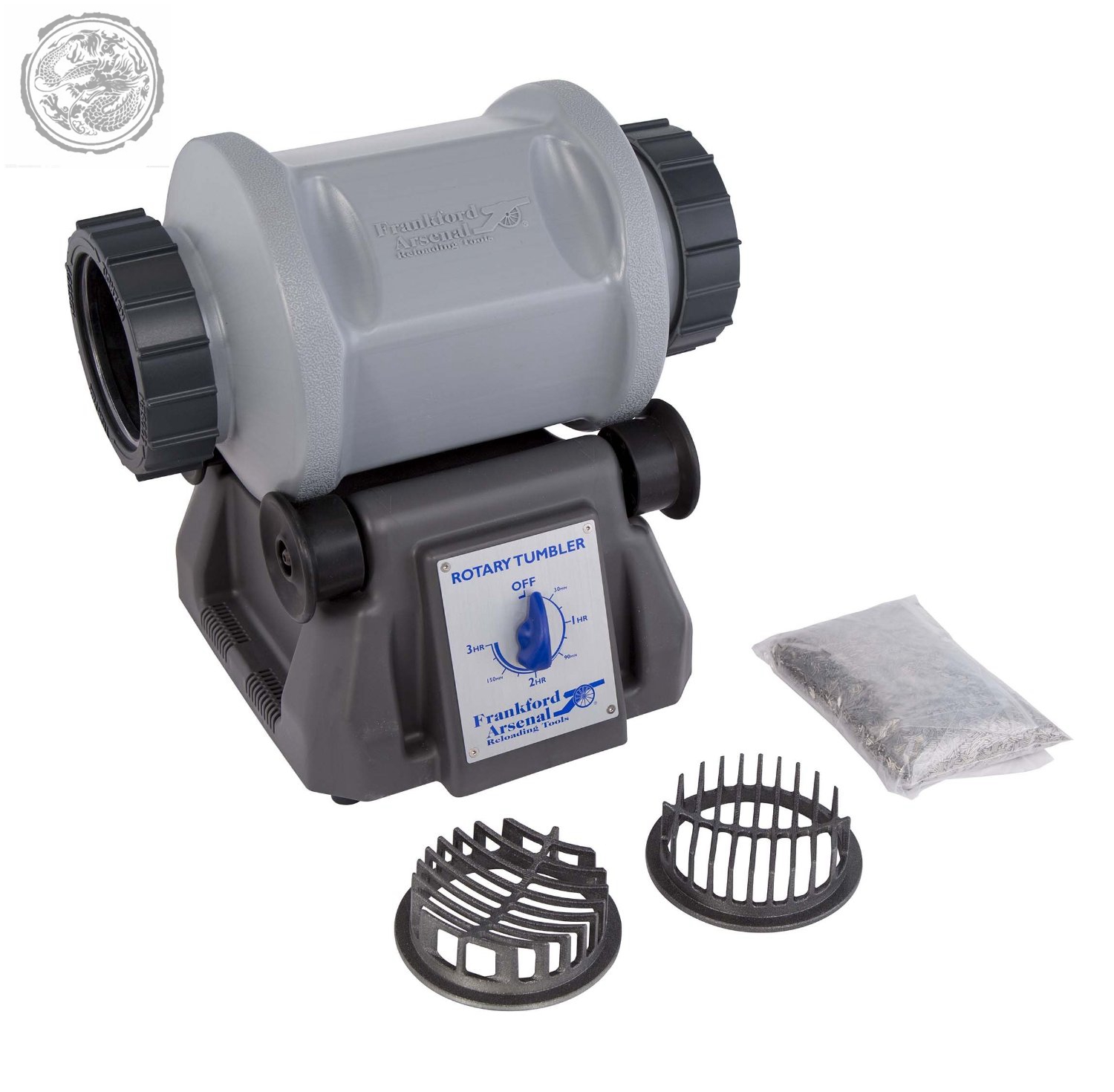

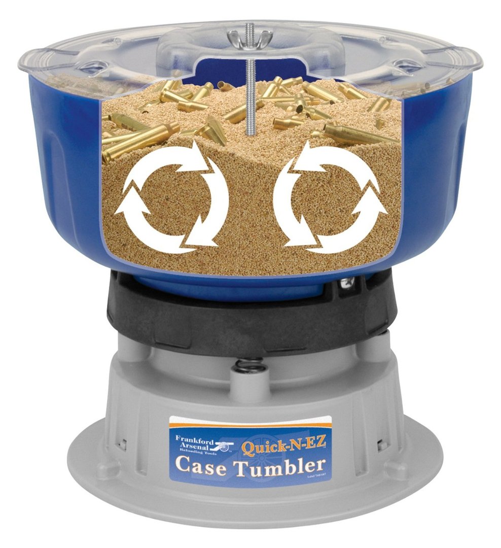

Le "Tumbler" est la réponse qui revient le plus souvent.
Mais le type de Tumbler n'est pas toujours spécifié. Il y a deux type, "Rotary tumbler" ou "Vibratory tumbler"
Rotary Tumbler
Nettoyage des douilles (Rotary tumbler ou Vibratory tumbler ou Ultrasonic cleaner) 81XnSq3KrL._SL1500_
Vibratory Tumbler
Nettoyage des douilles (Rotary tumbler ou Vibratory tumbler ou Ultrasonic cleaner) 811q7BkvTdL._SL1500_
Mais d'après ce que j'ai cru comprendre, le Rotary Tumbler est utilisé avec du liquide et aiguille, tandis que le Vibratory Tumbler est utilisé avec des média sec... Est-ce toujour le cas?
Une autre question, doit on absolument enlever l'amorce avant le nettoyage des douilles?
Mon choix est pas mal arrêter sur une presse Dillon 650 et enlever la vieille amorce se fait pendant le processus sur la presse je crois, si je peux ne pas faire d'opération supplémentaire pour enlever l'amorce avant le nettoyage c'est du temps de sauvé.

J'ai le tumbler Franfort Arsenal comme ci haut. Avant j'utilisais le séparateur FA, mais il est a donner au suivant. J'ai maintenant un Dillon.
Moi aussi; je crois que je vais le donner et acheter un séparateur mieux fichu. Laughing
