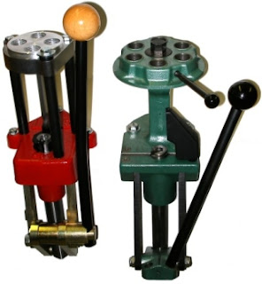

HLee c'est cheap, tres cheap.  Comme je disais j'ai commencé avec la lee turret, et je l'ai revendu assez rapidement.  Pourquoi, parce que j'aime avoir du plaisir dans mes loisirs, pas me faire chier à faire marcher une machine peu précise et capricieuse.
Fais juste regarder la façon qu'elle est faite, la tête tiens sur 3 petit poteau monté sur une structure en aluminium mince, vs une presse de qualité qui est un gros chunk casté d'une seule pièce.
End Leeandrcbgspresslg
End 2fa28218f0fd447ba720e676d32a65ca
Si tu me disais que tu veux une Lyman ou un RCBS, ok, mais la lee... un système moins performant de moindre qualité.
La principale qualité d'une bonne presse est sa stabilité structurelle, et a ce chapitre la lee est plus faible, ce qui donne des munitions peu constante, et la constance est le secret de la précision et surtout, de la sécurité.
1,10 vs 1,135, c'est énorme comme variation.  Ca joue énormément sur la pression, et peu passer de safe a unsafe.  Thumbs rule, il ne faut pas approcher a plis de 0,015" des rifling, et là j'avais 0,025 " de variance.
Et je ne veux pas nécessairement dénigré Lee, ils ont certains produits qui sont bons dans les accessoires et dans les single stage, mais leur turret est vraiment cheap.
