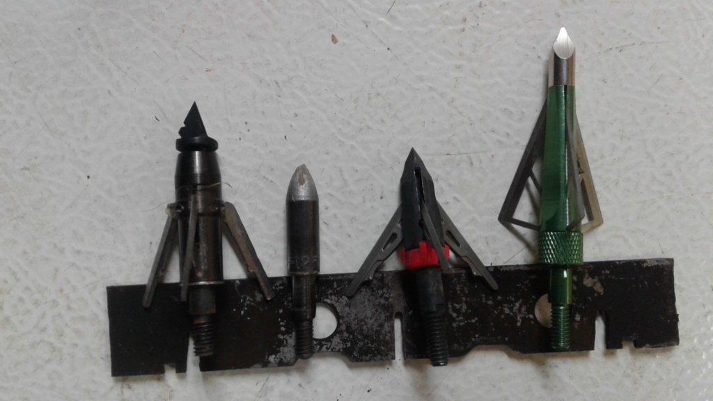

J ai reçu cette semaine de nouvelles pointe de chasse pour mon arc, les pointes deadmeat de g5.
J'ai fait un petit test de qualité de vol aujourd'hui à 90 verge, sans tuning autre que celui de la arc pour les pointes de pratique. .
Sur la photo, c'est la troisième pointe à droite et la 4e est la version de pratique pour utiliser sur cible, appelé bmt pour balistique match tip. Ayant supposement le même coefficient ballistics que la pointe de chasse , elle a la réputation de voler de façon identique à cette dernière .
Tres courte, avec des lame peu exposé elle offre peu d emprise au vent. Tout en acier, elle semble bâti pour la robustesse. Les lames à déploiement arrière , ont un diamètre de coupe d'un pouce et demi.
Les lames sont retenus par par un anneaux qui est réutilisables, remplaçables en cas de bris. Les lames sont aussi remplaçables
Je l ai tester à 90 verge, avec des flèches en aluminium de 500 gr qui vol à 220 pps(mon arc le plus lent. )
Contrairement à mes pointe tru fire switchblade (discontinué, celle du haut sur la photo ) qui vol bien mais plus court ex 88verge au lieu de 90, la deadmeat s est révéler aussi précise que les pointe standard de cible et beaucoup plus silencieuse que les pointes tru fire.
J'ai acheté la version crossbows à 54.95$ à 125 gr (existe aussi en 100 gr) ..
Un test sur un animal mort va me dire si les lame ouvre à l impact avec cet arc est à faire
Il me reste aussi à essayer ça avec mon autre arc pour voir avec des flèches plus légère et plus rapide (290fps), si le résultat va être le même.

Ouvert, et en rouge, le clip qui barre les lame fermer
Nombre de messages : 45938
Pointe de chasse g5 deadmeat  Empty
MessageSujet: Re: Pointe de chasse g5 deadmeat    Pointe de chasse g5 deadmeat  Icon_minitimeDim 2 Juin - 23:05
Et elle déploie pres du 2 pouces

La pointe de pratique à 9/32 de diamètre, 125gr. .
Comparer, la g5 est à peine plus longue. Les lame sont peut exposé aussi, ça m'a plu.
Elle est faite en 2 partie, la partie extérieur est annoncé en métal très dur pour ne pas se déformer à l impact, la tige interne, le visseux si on peut dire, est en métal un peu plus mou pour absorber les impact violant, plutôt que de casser.
La tru fire, à le corps en aluminium, plutôt fragiles, le devant est en metal dur, mais la tige casse facilement.
Là pointe fixe, Allen, ultra chippette, 7/8 de diamètre est illégal pour le gros gibiers, se deboite d un rien. Bonne quand tu pogne une roche plutôt que le siffleux, ça sauve la flèche (des fois) 10$/3 en2011.
J avais regarder la Steel head, mais déploiement avant, et lastic ne m emballait pas, bon prix par contre. Mais je ne suis pas convaincu pour le 100v. .
