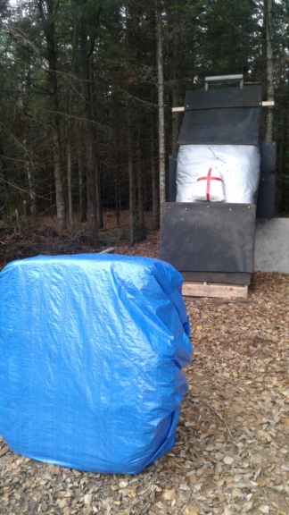

J ai installé un nouveau back stop au bout d un petit champ à 4-5 minutes de marche de ma résidence. Archery  Back stop  20191015
Une partie centrale ( une palette rempli de poche ) sur lequel j'ai installé une poche rempli de saranwrap. Archery  Back stop  20191016
A la avant ( environ 3 pied ) et au dessus, 2 partie d un tapis en caoutchouc pour stalle de cheval /vache de 3pieds par 4 pieds 1 1/4 d epais, été installé pour arrêter les flèche trop haute ou trop courte. 2 lisière suplementaire ont aussi installer det chaque côté pour diminuer les risques de perdre une flèche échapper Archery  Back stop  20191017
Le tapis de caoutchouc arrête les flèches sans les endommagé, la pointe pénétre presque pas. Environ 10 pied de haut, le set up permet une bonne marge des lors de l ajustements des mire, ou lors d un mauvais choix de mire pour la distance (ça arrive )
Archery  Back stop  20191018
A la avant j ai laissé un espace et accumulé des demi palette pour être capable d aller chercher facilement une flèche tirer trop haute, je peux aussi y aller par le arrière pour le sommet.
3 balle de paille installer 10 pied devant me donne une sécurité suplementaire et le boisé arriere est vide de végétation à part les épinette ebrancher se qui rend la recherche de flèche perdu tres facile.
Je vais pouvoir tirer à cette endroit jusqu'à environ 180 -200 verges été comme hiver sans problème ou tracas.
J ai pu ajuster et tirer jusqu'à 150 ce week-end et tout à bien fonctionner.
Tapis, palette et poche ramasser à la ferme près de chez moi, ça m a coûté les polythene vis et mon temp
Je ne connais pas le prix des tapis pour animal, mais leur dimensions de 4par 6 pied rend leur utilisation intéressant comme back stop mais très lourd à trimballer.
Et même avec 3 pied de neige au sol, ça va pouvoir tirer sans problème.

Jai quand même 2 point à améliorer pour le moment, le polythene gris n est pas assez contrasté avec la poche cible, à 150 verge j ai beaucoup de difficultés à la différencier, je vais installer une autre polythene plus foncé (vert ou camo).
Ensuite je suis bien content de la façon dont le tapis du haut est installé, accoté sur une poche de saranwrap, ça peut reculer un peu pour absorber le choc. Celui du bas non, je vais donc installer 2x 2/4 de chaque côté pour laisser un legér espace entre le tapis et la palette pour permettre au tapis de bouger un peu. À 20$ la flèche, je vais faire au mieux pour aider, j'ai hâte de voir comment les tapis vont réagir aux froid

À propos propos du tapis de caoutchouc, j ai tirer avec mon bear anarchy aujourd'hui, 85 p/lbs, vs 65p/lbs (bear charge ) et ça réagi pas pareil pantoute. La flèche passe bord en bord du tapis. Malgré que je dévissais la pointe pour retirer la flèche, j ai arracher arracher 2 embout sur 4 flèches plus une flèche détruite. Pour des tirs à 90 verge ajustements d une nouvelle corde
Pour moi c'est donc une déception pour mon arc puissant , mais bon, vraiment satisfait pour mon petit arc.

Répetite séance ce matin et autres test à 140 verge, avec mon arc rapide, c'est mieux qu à 90 verge, la flèche ne passe plus bord en bord, même résultat qu avec mon arc lent, et même faciliter à retirer les flèches, pas d insert arracher, donc pour la longue distance, ça fait la job,

Ç est le tapis noir, il y en a 2, qui sont percées bord en bord à faible et moyennes distance, ma cible principal, en gris sur la photo, sur lequel on voit une poche, (c'est rempli de poche de jute synthétique,) Ça fait une très bonne job.
Les tapis sont là pour arrêter les flèche échapper en longue distance, lors d ajustements de mire et lors de une mauvaise sélection de mire pour la distance, samedi j avais des problèmes d apuis-flèche que j'ai pas vu tout suite, à 90 verge, ça pardonne pas. Normalement, à cette distance, je suis jamais en dehors de ma cible grise de 4/4 pieds
Pour les dernières distance 120-180 verge, les distances ou je frappe le tapis noir plus souvent, les flèches ont perdu suffisamment de vélocité, le tapis fait son travail.
