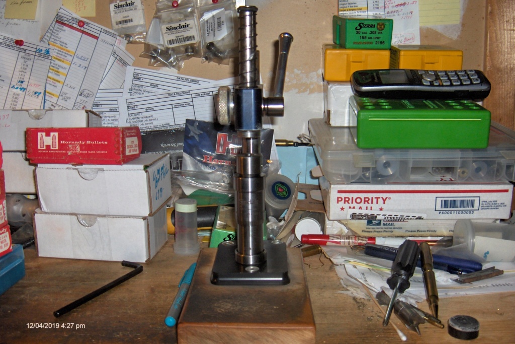

UNE NOUVELLE ARME  =en .30BR  pour la classe HUNTHER  10 LBS et scope 6X maximum
pour la nourir et en tirer le maximum
1) des douilles   neuves  LAPUA  soigneusement préparé et neck tournée
2) un die costum  resising  de WILSON  avec bouching
    se die permet un ajustement pour faire sois un full lenght
   ou un ajustement de bompé simplement l.épaule
   et on peut ajuster pour reseizer le neck  a sa pleine longeur aou a la demis longeur du neck  se qui est  contribut
   a la demie longeur a plus de constance
3) un setting dies costom micrométric   de WILSON
Competition dies - Page 4 Hpim2110

jeannot a écrit:
je ne connait pas les press qui utilise les die wilson différent des press rcbs
LES DIES WILSON se utilise avec une HARBOR PRESS
voici une photo c'elle ci est une  de  21 CENTURY  et K&M  on aussi une semblabe
le dies sur la press  et le siting dies micrométrique
WILSON  on  un neck sizing avec bouching  que nous utilison sur la meme HARBOR PRESS
et sur la photo de l'armes et des 2 dies
le dies costom resezing  avec bouching  se fike sur une press standard
Competition dies - Page 4 Hpim2111
Competition dies - Page 4 Hpim2112
