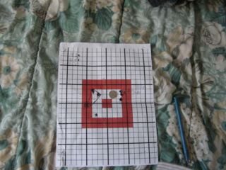

MessageSujet: Re: stabiliser bullet 100gr interlock   stabiliser bullet 100gr interlock Icon_minitimeSam 29 Fév 2020 - 12:23
je ne rappel plus comment eberger un photo je vais remetre ca a plus tard
mes premier reload pour cette carabine 243 win 3 tire j ai fait un grouping de 0.690 toujours l hiver appuyer sur sac a dos a 100 yard trop de bouger de ma par je vais me procurer de nouvelle lunette
Nombre de messages : 26839
stabiliser bullet 100gr interlock Empty
MessageSujet: Re: stabiliser bullet 100gr interlock   stabiliser bullet 100gr interlock Icon_minitimeSam 29 Fév 2020 - 12:35
.690" c'est vraiment super jeannot! cheers

MessageSujet: Re: stabiliser bullet 100gr interlock   stabiliser bullet 100gr interlock Icon_minitimeSam 29 Fév 2020 - 12:50
stabiliser bullet 100gr interlock Img_1211

MessageSujet: Re: stabiliser bullet 100gr interlock   stabiliser bullet 100gr interlock Icon_minitimeSam 29 Fév 2020 - 12:54
excuser pour le format de limagestabiliser bullet 100gr interlock Img_1212

MessageSujet: Re: stabiliser bullet 100gr interlock   stabiliser bullet 100gr interlock Icon_minitimeSam 29 Fév 2020 - 13:03
un peux mêler pour les photo
merci 270 wsm ci la neige peut partir pour que je puis avoir ma table de tire beaucoup plus stable
MessageSujet: Re: stabiliser bullet 100gr interlock   stabiliser bullet 100gr interlock Icon_minitimeSam 29 Fév 2020 - 21:29
Ca fonctionne bien tout de meme cette petite presse hein ,lol que veut tu de mieux que .690 pour les premiers tirs
