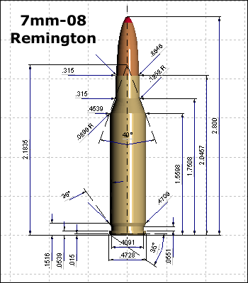

C'est ce que j'ai fait. J'ai pris des douilles originale. De plus si on se réfère au dessin suivant:
.308 Win
7-08 - Page 2 500px-10
7-08 - Page 2 Sae7mm10
Donc 2.0457 - 2.015 = .0390. Mais ce .0390 de plus long de la 7mm.08 est plus petit et dépasse dans vide de l'ouverture plus grande du cal .308
