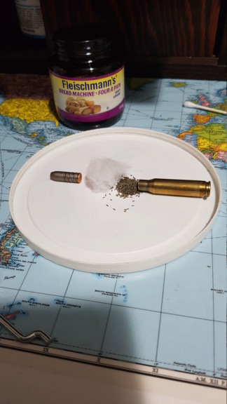

Assemblage munition 308,aves boulet cast
Moule lee avec gascheck 180gr,lube lee alox,bourre kapock,charge 25.5gr H4198.
308 cast bullet 20200115
308 cast bullet 20200116
308 cast bullet 20200113

C’est intéressant !
Je suis vraiment méconnaissant dans le rechargement, mais une ogive en plomb cast, je croyais que c’était destiné à des vitesses « lente » pour ne pas laisser de résidu de plomb. Je me trompe ? Il me semble que sur une douille de .308, la vitesse doit être élevée non?
C’est pour tirer avec quelle arme ?
Merci de m’éclairer ! Ce sont de belles munitions !

Tout dépend de la poudre et la de charge.
Les poudres utilisés ont des vitesse de combustion rapide,souvent des poudre destiné au pistolet.
Ici le boulet devrait sortir dans les 1800 p/s.
Pour éviter l'emplombage du canon,on utilise un gascheck,coupole de cuivre sertis a la base du boulet,qui isole le plomb de la chaleur.
Le diamètre du projectile et d'importance capitale ,+ .001 millième ici .309 , pour un calibre .30
pour bien épouser les parois du canon et éviter que les gaz chaud s'introduisent entre l'ogive et les parois du canon.

Carabine a verrou en 308.

FAIS ATTENTION AVEC LES BOURRES de Dacron ou de kapok DANS DES CARTOUCHES À COL.
Ce qui est bon pour des cartouches à douille droite n'est pas nécessairement bon pour des cartouches en bouteille.
On rapporte de temps en temps le cas de formation de traces en forme d'anneau dans la chambre.
Et pour ton plomb, si tu peux avoir un peu de linotype, ajoutes-en au mélange dans une proportion de 50%.

Une question comme ça , je ne suis pas un connaisseurs ,un powder coating ,est ce que ça empêcher le surplombage du cannon ????? Je voi ça sur internet , des gens qui font du casting font cuire leur balle dans le four avec un type de poudre , si je me trompe pas , les munitions xmetal sont fait de ce procédé

Dans mon cas ici,aucun dépôt de plomb,constant sur 20 balles tirées.
Graisser avec lee alox aucune recherche de charge ,charge du hoghdon #26
Les grouping sont ceux de mon fils qui tire légèrement mieux que moi Embarassed
