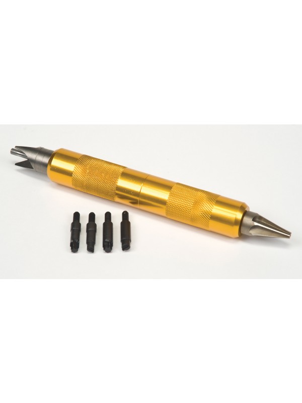

| J'utilise un Lyman pour nettoyer les primer pocket,je vais l'essayer voir.  |
