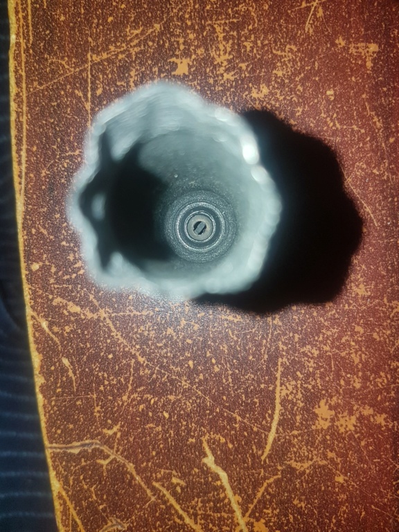

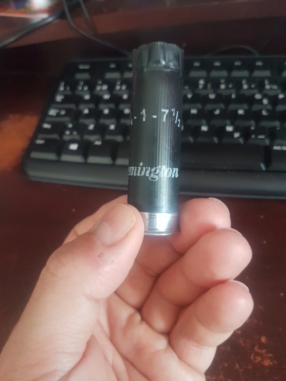

Merci pour la recette j'ai reçu mon livre hier ! Je me suis commencer des cartouches a 21 gr, je me suis garder une marge de sécurité étant donner que j'avais juste les donner du site hodgdon ! Mes cartouches sont pas trop mal a part mon sertissages qui est un peut creux au milieu! La cartouche orange est une AA j'en ais trouver ! Ca risque de changer quoi au niveau du tir ? J'ai pas fini de lire mon livre et en le survolant j'ai rien trouver a propos du sertissage encore ! Et pour les wads comment savoir quel modèle utiliser ? Ils y en as des tonnes et des variantes et pas trop d'info sur leur longueur ! |

| allo jhon tres joli pour tes première cartouche. pour le creux dans tes cartouches tu mes une rondelle de carton que tu peux acheter ou tu les coupe avec un outil qui s appel un emporte pièce de 18 mm de diametre ou tu trouve un wad de la bonne longueur.
jhon quand tu as une recette de reload il faut que tu la suivre pour que tu n y es pas de sur ou sous pression
pour le sertissage ci ton sertissage n est pas assez serrer ta cartouche elle n aura pas de force de frappe pas assez de pression et un sertissage trop serrer trop de pression ta cartouche orange elle est bien sertis bon sertissage et les autre en noir petit problème de sertissage tres minime

| jhon ta charge de poudre de 21gr elle est trop basse manque un peux de poudre
d autre que moi vont donner leur commentaire. je ne sais pas s il y a un risque de les tirer |
