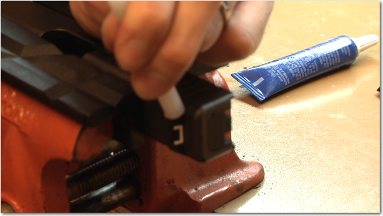

Quelques truc, s'assurer que la slide est sur une surface dure et plane, puis avec un punch en alu ou en brass, et un marteau en solide.
Il faut sortir la mire de droite à gauche, comme ca:
Remplacement de Mire arrière sur Glock 19X Glock-Rear-Sight-Removal-Nylon-Punch-768x433
