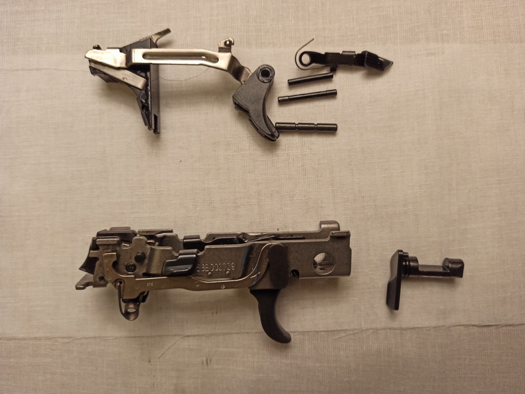

Bloc détente, platine pout le Sig.
Pour le démontage du bloc de détente, il faut pour le Glock Gen 4 retirer trois goupilles; Pour le Sig c'est la clé de désassemblage de la culasse qui fait office de verrouillage de la platine.
Par contre il est nettement plus facile de changer des éléments sur le Glock! Pour le Sig c'est moins intuitif et les pièces sont plus rares et aussi plus chères que pour GLOCK

Oui, mais je pense aussi que certaines patentes aident aussi!
Le Glock et un véritable Lego, démontage et remontage intuitifs et sans prise de tête!
Pour le Sig le démontage de la platine est a réserver aux personnes averties de même que le percuteur qui demande de la minutie (démontage de la sécurité de percuteur).
Idem pour améliorer la prise en main, Glock livre en standard les différents dosserets de poignée, pour ISG il faut acheter une carcasse complète , qui coûte dans les 90 -100 $
