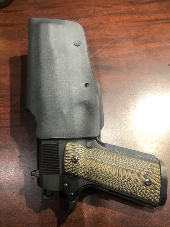

Nombre de messages : 36459
Holster Kydex  Empty
MessageSujet: Re: Holster Kydex    Holster Kydex  Icon_minitimeMer 13 Jan 2021 - 8:26
Bon, le moulage a très bien été, mais il restait quelques apprentissages, et de par le fait même, quelques ajustements a faire avec un heat gun.
Mais somme toute, rien de bien méchant:
-J'avais utilisé un spacer pour créer un espace pour les vis de l'attache, mais mauvais choix, et sous la pression il a courbé, j'ai dû redresser ensuite avec le manche de mon breacher bar
-j'ai refermé le bout un peu
-j'ai redéfeni deux points de retenue, le bout du slide release et le trigger guard.
- j'ai flarré l'entrée pour faciliter la réinsertion de l'arme
Puis j'ai dessiné le contour au sharpie.
Et hier ce fut la découpe et le sablage, et le montage.
Et la j'ai eu la joie de me faire aimer de dieu en invoquant tant de beaux mots d'église, car ce ne sont pas toutes les chicago screw qui naissent egales. Mais pour l'attaché ceinture ca va. Par contre les vis d'ajustement je ne trouve pas ce que je veux, je vais devoir chercher encore.
Quelques photos
