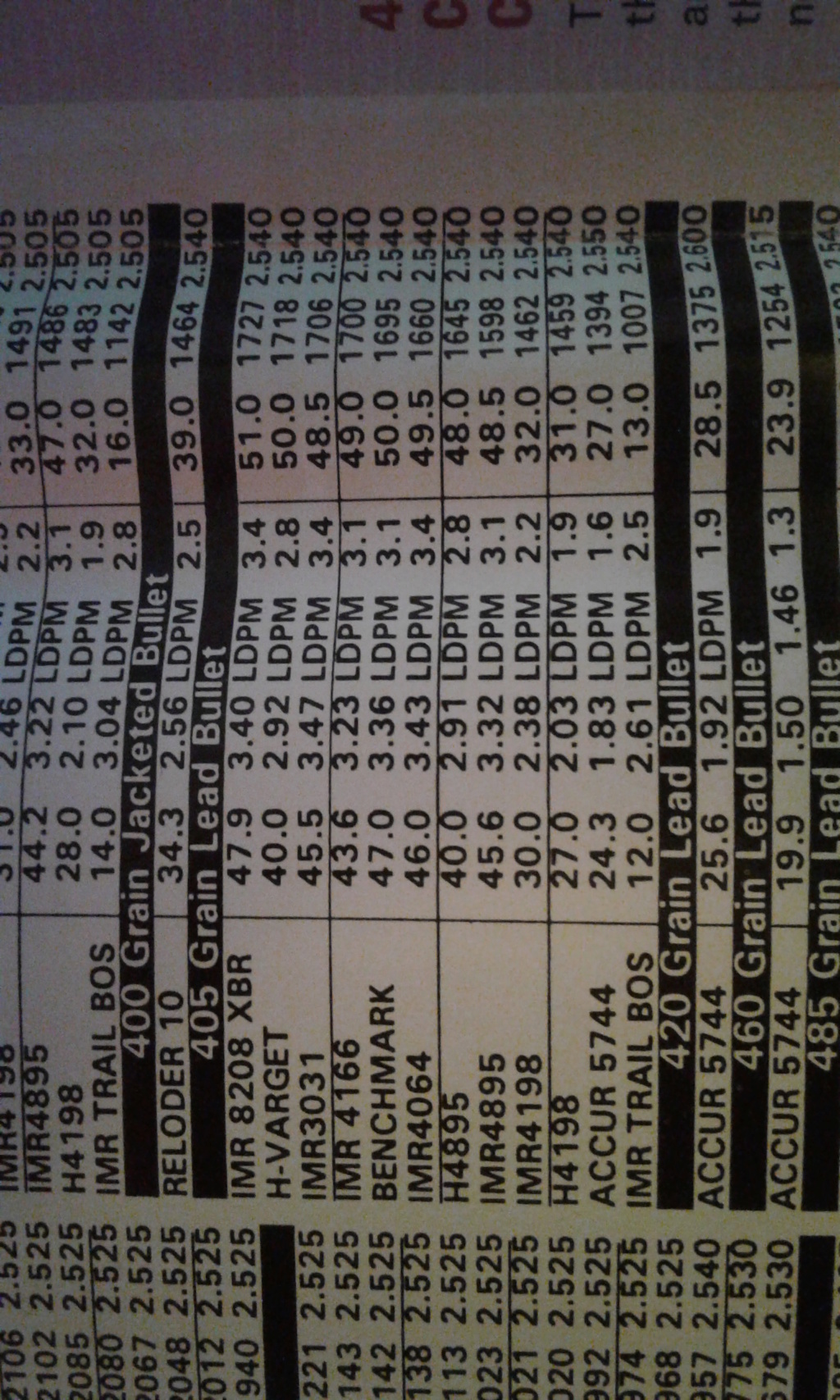

Dans mon livre de rechargement (Hodgdon 26e éditions), il y a des charges pour les modèles «trap door». Ce sont des charge moins fortes. Elles devraient convenir à des boulets en plomb sans Gas Check.
Pour un 405 grains
poudre  Minimum  vitesse      Maximum vitesse
H4895   40 grs      1312          50 grs   1622
H4198   28 grs      1124          30 grs   1204
BL-C2     ------------------        35 grs   1354  (je ne sais pas pourquoi ils n'ont mis de charge minimum)
