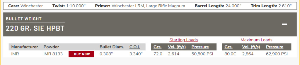

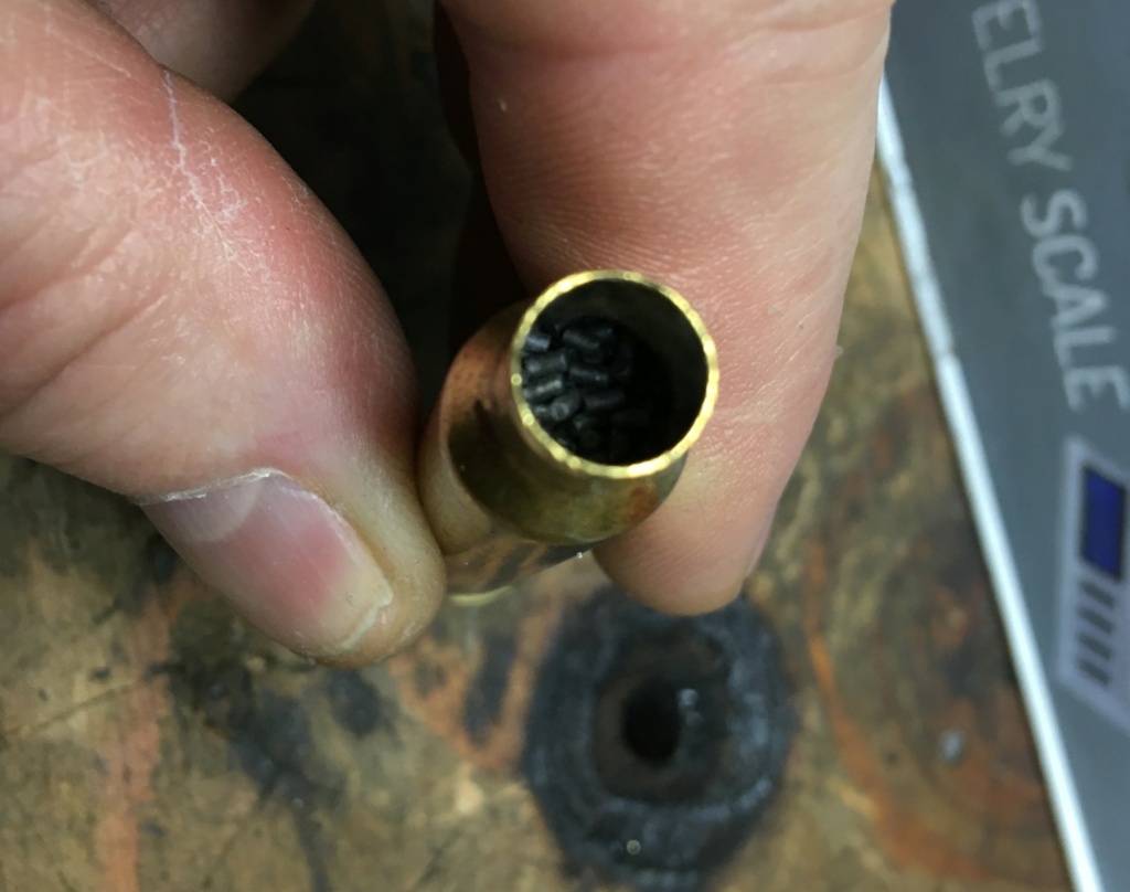

| salut gang, j'ai commencer a faire mes load ce soir et j'ai commencer avec 72-73-74 ect je veut me rendre a 80gr qui est le max selon hodgdon  le 80gr est C compresser mais rendue a 75-76gr je commence a entendre la poudre ce compresser les petit bâtonnet qui crack j'ai donc arrêter le rechargement pour me renseigner auprès de vous ses la première fois que j'utilise ce genre de poudre je ne suis pas habituer a faire des douille aussi pleine selon vous ses normale ou pas j'ai vérifier ma balance avec les poids de calibration et tout est ok je suis a 3.505in .025 jump avec des 220gr eld-x 76gr IMR8133 on voit pas très bien sur la photo la poudre est au début de colle et non en haut du colle   pensé vous que je peut me rendre a 80C gr |

| Compresser c'est pas alarmant ,suffit d'y aller en abaissant le bras graduellement au fond mais pas dans un coup sec ,c,est tout ,j'ai déjà compressé des balles de 308 dans un load dont les douilles étaient remplies aux oreilles ,ca craque c'est tout . Tu verras parfois dans certains load % densité ,,,,comme exemple : DENSITÉ 95% ceci te dit que la douilles est remplis a 95% de sa capacité ,,,,ceci dit Comme tu le vois de mes écrits plus haut que oui tu peux en faire sortir le plomb mais je vais stipuler une chose ici et vais y revenir : Weatherby donne un freebore tres tres important face a d'autres fabricant d,armes ,la raison de ceci est que les calibres qu'ils ont fait sont toujours dans le but de déployer plus de vitesse que les concurrents dans ce meme calibre avec le meme plomb ex: les 300 Weath mag surpasse en vitesse la 300 win mag ,,,et ainsi de suite ,,,,ils savent que la pression va monter et de la ils donnent plus de free bore ,ceci fait que il y aura de la distance entre le plomb et les riflings un peu plus dans le but de laisser du temps a la pression de monter et du chemin au plomb pour s'expulser (facon de parler).Sinon la pression en serait plus forte bon je consent a sortir le plomb OUI en effet mais fait tres juste bien attention aux signes de pression qui peuvent aussi bien se démontrer a cause d'un rapprochement du plomb pres des riflings ,c'est une poudre passablement lente et lorsqu'elle monte elle peut monter assez vite , Ceci dit ,tu aurais logiquement encore 5 gr de poudre pour te rendre au max load ,tu peux en mettre encore a coup sur Tu as mis un primer magnum sur ca ? Sur ta photo ci haut ca donne pas tres net comme si tu n'aurais pas fait l'usage du déburring tool ,dur a savoir si c'en est le cas ?Tu doit enlever la chip (enlever le burr a l'intérieur et l'extérieur de tes douilles si c'en est le cas. |

| Oui, elle peut compresser un peu avant, mais selon leurs test, a 80 gr elle était compresser. En changant de compagnie de douille, ont a assurrément des volume intérieur différent. Comme foudetir a écris plus haut, avec certaine recette, c'est safe de compresser, mais si tu a un doute, tu peux toujours écouter le conseil avisé de foudetir; au final c'est toi le boss |

| Merci j'ai vue un truck sur YouTube taper la douille en même temps que je la remplit et je me suis rendue à 80gr et pas certain quel était compresser tout une différence je suis un peut moin inquiet mais ceux que j'ai pas taper vont il faire une différence sur la précision ???? |

| A ce que l,on voit sur ta photo soit du 76 gr qui aligne avec ta marque noir soit(a la base de l'épaulement ) tu as de la place encore pour en mettre ,vas y douceme t ,pas d'un coupo au fond ,il n'y aura pas de probleme. Oui en effet les frapper légèrement sur la base en ajoutant la poudre te donne plus de place , A mon écrit ci haut dans un load loadé a bloc ,je te cite : il y avait 50 gr de imr 4350 dans une douilles de 308 et un plomb Speer de 180 gr ,dont un plomb long pour le neck court d'une 308 win ,,,,,,,je tappais la douille tout en y ajoutant la poudre et ca arrivait juste auras bord de la douille ,je seatais le plomb lentement sur ca sans problèmes ,la Ruger tirait dret en ta,,,,,avec ce load la ,dans le vieux livre de Speer c'étais un load compressé MAIS SAFE ,moi aussi a ce temps compressé de la sorte les yeux me clignais quand je seatais le plomb PARCONTRE avant de autant compresser ce plomb j'avais fait quelques tests en montant le load graduellement a savoir si signes de pression , MAIS meme a cette compression je n'ai jamais eu de signes de pression Si je ne frappais pas la douille les 50 gr de IMR 4350 n'aurais jamais tout entre dans cette douille ca aurait débordé de la douille ,je n'ai jamais tenté de monter plus que ce 50 gr meme si je n'avais pas de pression excessive j'en suis resté la car il étais écrit que c'étais le top load Craint pas Lol ,ca fait des crouch crouch mais ca va aller. |

| tu peu prendre un tube plus long quand tu verce ta poudre elle ce place mieu il ce vend des tube plus long qui va sur les verseur atu pris la longeur de ton trote je trouve ton bullet assez entrer tu pourais le sortir un peu plus a moin quil soin trotter court

bye mon trote comme tu dit est de 3.530 et j'ai fait mes balles a 3.505 pour commencer et je verrai plus tard selon les résulta pour les rapprocher un peut avec ce bullet ELD-x de 220gr sa donne ca comme trote si j'aurais du 230-240gr il serais surement plus long |
Nombre de messages : 45804 Date d'inscription : 13/04/2010
 | Sujet: Re: IMR 8133 Jeu 4 Fév 2021 - 22:05 | |
| Sur que ce 220 gr est plus long donc a un moment il faut qu'il y descendre de la viande dans la douille un peu plus loin ,plus il est lourd ,plus il sera long Possible aussi que les Ruger RPR soient throatées court .Serait surprenant car ce plomb devrait etre seaté dans les 3,340 des dires de Hornady et toi tu a gaugé ce throat a 3,530 si je me rappelle bien Donc le throat devrait etre tres long. |
