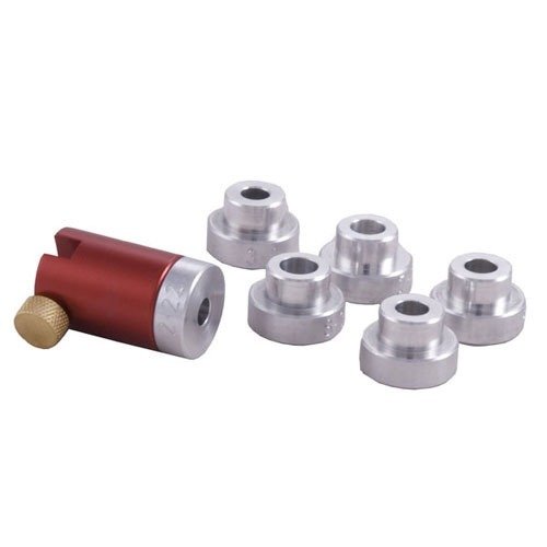

Une hose ,as tU l'outil a mesurer de Hornady ou autres,
Sinon faut faire attention car 10 millieme ben accoté dans les riflings ca  parait pas trop lorqu'on ferme le bolt,t la ca monte majeurement lorsque le load est pres du top-load

MessageSujet: Re: IMR 8133   IMR 8133 - Page 3 Icon_minitimeDim 19 Sep 2021 - 22:44
oui j'ai cette outil
IMR 8133 - Page 3 L_749010

MessageSujet: Re: IMR 8133   IMR 8133 - Page 3 Icon_minitimeLun 20 Sep 2021 - 0:31
Bien ca ,alors il ne devrait pas y avoir erreur sur le OAL
