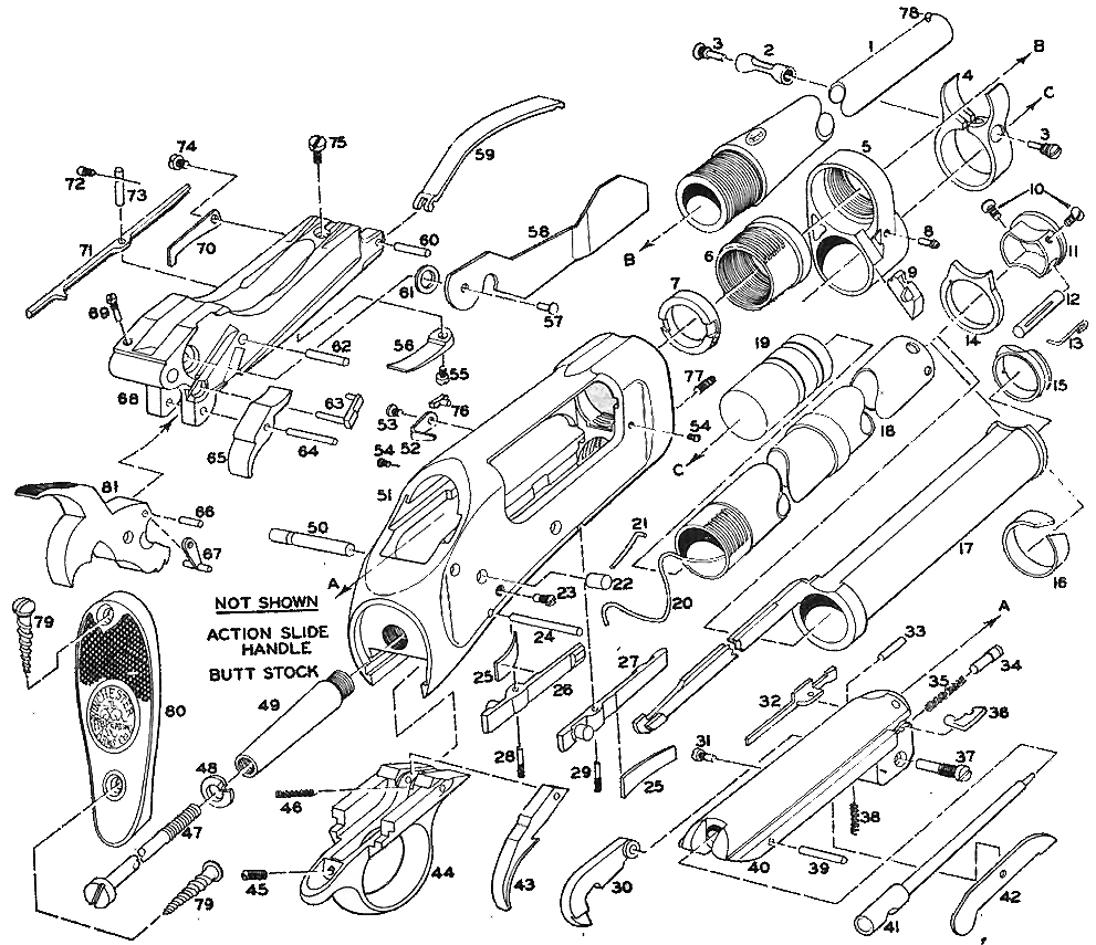

Les Norinco, sont normalement Mil-spec, donc voir sur son équivalent la Winchester
Vis pour fusil Norinco 1897, pas capable de trouver 189710
https://marauder.homestead.com/files/97parts.htm

Donc ce serait les pièces : 28 et 29. Very Happy

Pour les armes modernes, il peut y avoir compatibilité.  Pas pour ces copies d'armes plus vieilles.  Le filetage utilisé par Norinco est métrique, contrairement aux vieux Winchester qui normalement devraient être aux normes SAE.
