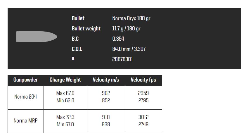

J'ai les vitesses d'utilisation des balles Norma Oryx 180 grains.
Avec mon rechargement, je suis exactement dans ces vitesses.

La vitesse est une chose, la pression en est une autre. Tu serais avisé de consulter le logiciel Quickload en sorte de valider ta charge.
Si tu en as la possibilité il y aura lieu d'effectuer une simulation tenant compte du modèle de la  balle, de la longueur du canon de ton arme, de la poudre et du poids de poudre  choisis,  ainsi que de la longueur hors tout de ta munition.
Tu choisiras aussi la norme sur laquelle tu souhaiterais baser ta recette (SAAMI ou CIP).
Une pratique sécuritaire consistera à débuter tes expérimentations aux alentours de 10% sous les pressions maximales admissibles, et de te tenir dans tous les cas éloigné des charges qui  frisent les maxima.
Je suis reconnaissant à deux Amis canadiens de m'avoir fait bénéficier des leurs compétences pour mieux éclairer ma chandelle sur le rechargement. Les deux sont des tireurs de haut niveau.
A défaut d'avoir accès au logiciel Quickload je te conseille de t'inspirer au plus près des manuels de rechargement des fabricants de projectiles, de poudres ou d'outils de rechargement. Ces entreprises possèdent de laboratoires de balistique qui leur permettent d'extrapoler des données fiables et sécuritaires, ce qui n'est évidement pas le cas du rechargeur lambda.
Bonne chance!
Oldshot
Les poudres Vectan 5000, 7000 et 8000 ne sont pas prises en charge par le logiciel Quickload, mais les poudres sphériques de la gamme SP le sont.
Pour revenir à ton intervention précédente, la balle Power-Point de Winchester est un projectile demi blindé mou, tandis que la balle Oryx de Norma est une balle à noyau soudé. La consistance des deux projectiles est tout à fait différente, de sorte que faire l'analogie c'est un peu comme comparer des pommes et de oranges.

Bonjour bigjohn
Les balles Oryx ont une expansion progressive, elles vont bien pour les gros gibiers.
Je n'ai pas trouvé vraiment de recette pour les poudres Françaises avec cette balle Oryx.
J'ai adapté une recette pour les balles Winchester de 180 grains 3,90 grammes de SP11, j'ai porté cette charge à 3,95 grammes de SP11 pour les Oryx 180 grains.
Il faudra tester le fonctionnement de cette balle pour les gros sangliers, mais pour le moment je ne vais pas au grand gibier.
