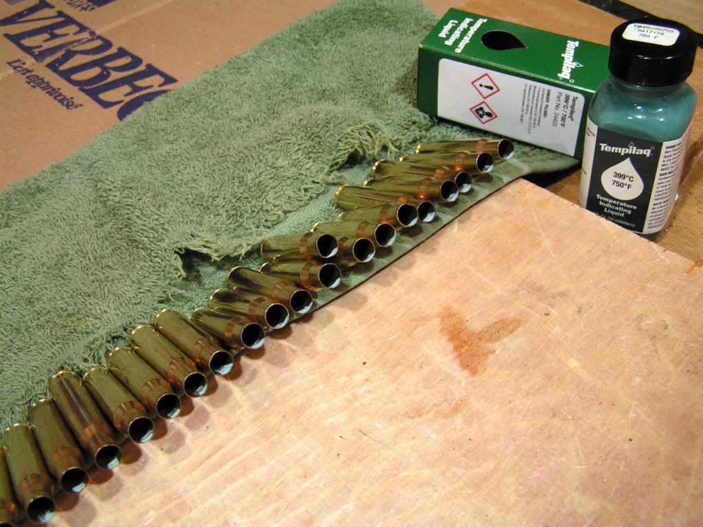

pourrais tu nous dire comment ce servir du tempilac et comment l appliquer sur les douille et comment ca fonctionne bigjohn
Nombre de messages : 3155
Annealing Empty
MessageSujet: Re: Annealing   Annealing Icon_minitimeSam 4 Sep 2021 - 12:56
C'est un peu comme du vernis à ongles . Il y a un petit pinceau dans le bouchon de la bouteille.
Le Tempilac 750 devient un peu comme de la craie une fois sec ...
et c'est pas long à sècher ... même pas 1 minute.
Lorsque la douille tourne entre les flammes tu dois voir ton Tempilac passé et lorsque la température est atteinte la craie se liquidifie et tu sort ta douille des flammes il n'y a aucun avantage à mettre la douille dans l'eau pour la refroidir , mais d'un autre coté sa change rien.
J'envoie mes flammes sur l'épaulement avec un angle vers le Neck.
C'est très simple , efficace et quand même précis comme lecture de température.
J'utilise une virolle manuelle faite maison qui envoie la douille toujours à la même place entre les jets ajustables de 2 torches.
très simple et très économique , ca pas besoin d'etre un système très élaborer.
L'important comme je disais est le Tempilaq 750 . Personnellement j'en mets sur chaque douille.
L'étape du annealing est une étape que j'adore dans le reload.
Annealing Pict0024
Annealing Pict0025
