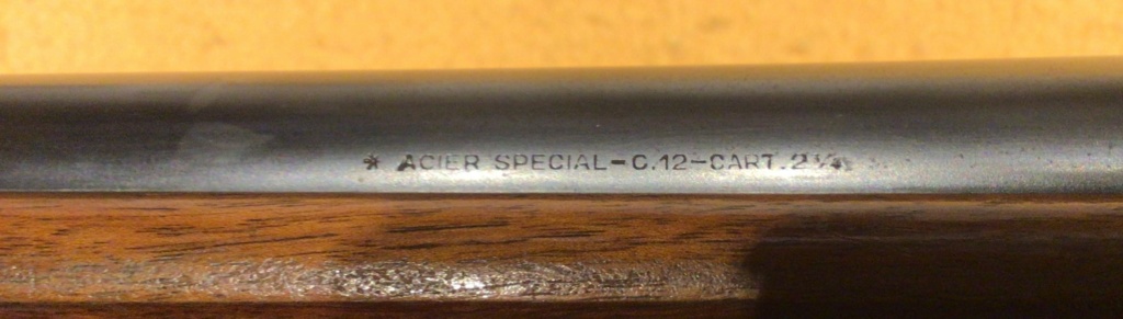

J'ai acquis un beau Browning A5 de 1953 d'un membre
Le fusil est en très bonne condition, aucune fissure au niveau du tang, il a bien vieillit
et on en a pris soin.
un canon de 28 po 1/2
Il est quand même assez lourd
Éventuellement, un bon nettoyage est a faire sur la crosse
j'ai pris quelques photos et j'ai 1-2 questions.
Toutes les inscriptions sont en Français, je suppose que c'est un Browning qui vient directement de Herstal en Belgique et a été importé a l'époque ou a été apporté par une personne.
sur la photo 05, c'Est indiqué acier spécial ? quel est la particularité de cet acier ?
Sur la photo 606. la dernière étampe a droit indique le calibre je crois ?

Il ont tous l'inscription acier spécial mais je sais pas c'est quoi leur aliage par contre ne sois pas inquiet c'est de l'acier de qualité . Il ont tous été importé de belgique dans le temps avec qu'il ne sous fabriqué au japon . Tu a la un exellent fusil pour le pugeon d'argil ou petit gibier . J'en possaide 2 don un écrie fabrique national d'arme de guerre en 2 "3/4 qui date des années 20 et un magnum (3") qui date de 1980 qui est mon fusil a canard . J'ai fait installé des choke interchangablpars notre ami weimajack  et c'est un fusil parfait pour moi. Un brin lourd mais bon la qualité a un poids . Ton fusil a aucune gravure de fantaisie alors c'edt le modele de base . Il a tous le potentiel pour restoré le bois et devenir un magnifique fusil . Bravo pour ton acquisition tu va l'aimé .

[quote="podzols"]
Calibre 12 étuis 70mm = chambre 2 3/4" vs 76 =3"

Peut être des * sur le canon.
Leur nombre indique le chokeBrowning A5 1953  Screen50

Les étoile indique le choke comne le démontre long branch . Il est tres rare de voir des canon de auto 5 outre que full . La facon la plus simple et econimique de tiré de la bille d'acier est de le fair rimé a modifier ou cylindrique au besoin . Sinon c'est un brin plus cher mais lui faire un filletage est l'idéal . C'est pas des choke invector car pour pouvoir le faire il faut une épaiseur des parois du canon plus épaise car un coup usiné pour avoir des choke interchangeable le canon devient tres mince alors je me rapel plus du modèle mais c'est un choke très mince de diamètre .

MessageSujet: Re: Browning A5 1953    Browning A5 1953  Icon_minitimeJeu 23 Sep 2021 - 21:53
Comme il a été dit plus haut ,le nombre d'étoile détermine le choke dont ce canon a été fabriqué.
A l'occasion sur les canons ou les chokes il y aura pas d'étoile mais tout juste des points avec pour le nombre de points donne le choke qu'il y a sur ca .
Sor certains fusils particulièrement Européens tu verras comme ceci démontré 12-70 ,comme il t'as été dit c'est le calibre 12 et le 70 indique qu'il est chambré pour ne tirer que du 2 3/4",,,,il est d'ailleur démontré sur le canon en avant de la chambre ce 2 3/4"
certains fusils donnent la longueur de la chambre par les spects comme CAM70 OU CAM76
le cam70 signifie comme pour ton fusil qu'il est chambré pour tirer QUE du 2 3/4"
le cam 76 signifie que ce canon est chambré pour tirer du 2 3/4" et meme du 3" de cartouches
