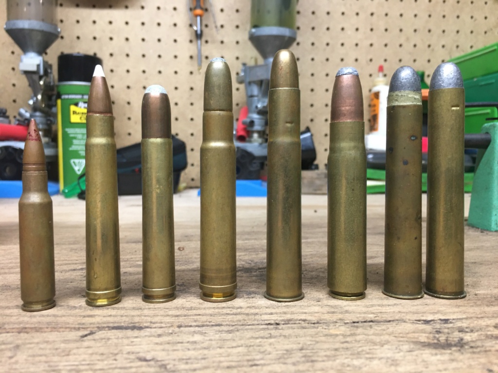

J'aime bien les discussions sur les calibres mâles!! A titre comparatif, tiré de ma collection, et pour agrémenter visuellement ce post, voici les calibres discutés ici en question. De gauche a droite:
.308 Win (pour comparer uniquement), .375 H&H, .458 Win, Weatherby 460, .470 Nitro, .500 Jeffery, .500 Nitro (3'') et .500 Nitro (3 1/4'')
.500 Jeffery connaissiez-vous ce calibre? Img_1110
