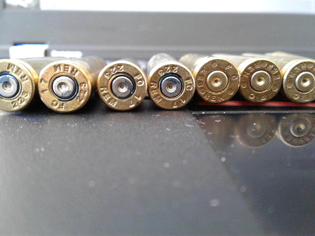

Est-ce que tu peu mettre une photo du culot de tes douilles?
Voici des douilles fédéral que je n'ai pas préparé encore, elle ont toutes un crimp.

Effectivement mes douilles avaient un crimp , elles sont prêtes à être primer . Merci à tous .
