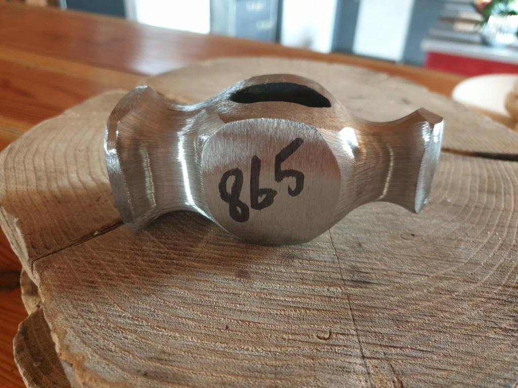

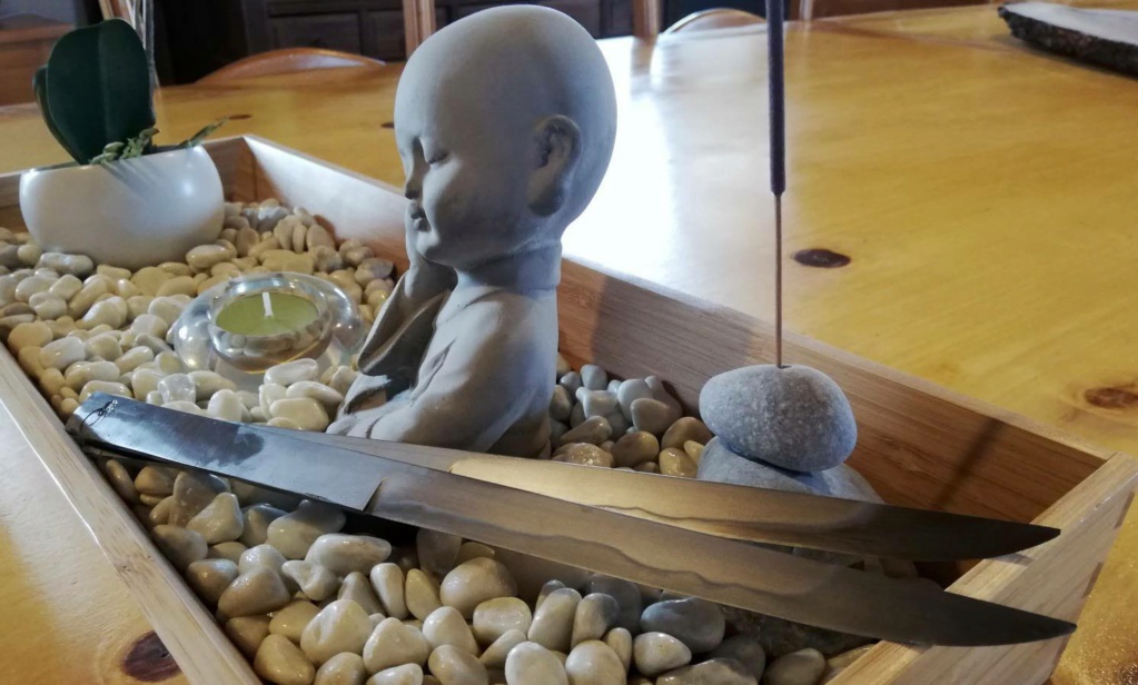

| fait maison.... Comme la chasse est finie, que je ne vais plus en club pour du papier et qu'arrive la période ou il faut prévoir les budgets de l'année, j'ai bossé un peu .... Du couteau bien évidemment et puis une ou deux pièce un peu plus spécifiques comme ce DAO de kung fu..... XC75, 920x35/50x4 mm, tranchant affuté de 610 mm, manche en Paddouk et Buis ancien collé riveté, garde double bronzée, 1005 grs et balance à 17cm de la garde. Le "distrayeur" ( au cul du manche dans l'anneau) sera composé de fibre rouge.... ![DAO Chinois et autre A16](https://i.servimg.com/u/f79/15/75/81/42/a16.jpg) ![DAO Chinois et autre B13](https://i.servimg.com/u/f79/15/75/81/42/b13.jpg) des Kogakatana en cours de montage en "black et white " pour un effet yin t yang ![DAO Chinois et autre C12](https://i.servimg.com/u/f79/15/75/81/42/c12.jpg) Et un marteau juste pour moi qui attend sa trempe ![DAO Chinois et autre D10](https://i.servimg.com/u/f79/15/75/81/42/d10.jpg) ![DAO Chinois et autre E10](https://i.servimg.com/u/f79/15/75/81/42/e10.jpg) Passez une bon printemps les copains , belle semaine à vous tous. |

| Beau travail comme toujours, dommage que tu sois si loin, je visiterais bien ton atelier ! Les lame de kogakatana sont de toutes beauté, photo du final svp |
