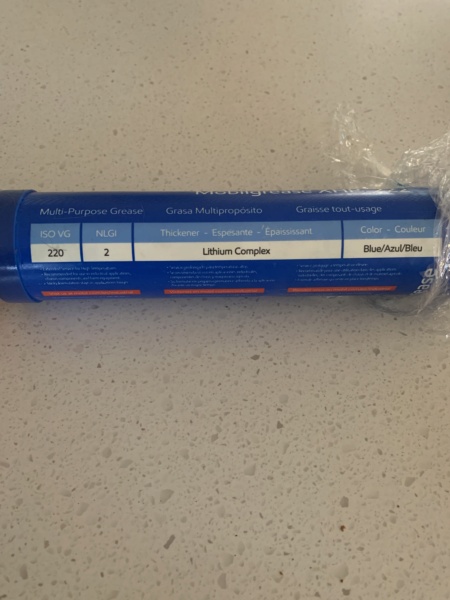

| Maintenant tu démonte tout ça (field strip), tu regarde les points de frictions (métal sur métal) pis tu applique une fine couche de graisse. Le spring et sa guide rod, l’intérieur de la carcasse supérieur et le bolt carrier où les points de frictions. Roule ça ben graissé pour le premier 500-1000 balles, nettoye au brake cleaner et rapplique vraiment vraiment mince. Comment mince ? Comme si ta graisse coutait 1000$ du ml :P Voici ce que j’utilise dans mes guns perso et ceux de la job. J’en traine un petit contenant avec un pinceau pèté dedans dans mon kit de nettoyage. Le secret c’est vraiment d’en mettre une couche vraiment mais vraiment mince (j’pense que tu comprend le principe :P) Paye pas pour des produits "spécialisés" pour les guns, un bon vieux tube de graisse au lithium pis un gallon d’huile à moteur, c’est pas mal tout ce que ta besoin pour maintenir un gun, si c’est bon pour un moteur, c’est + qu’en masse pour un gun    Garde l’huile pour le canon, la tête de culasse. Pour tes problèmes de charging handle qui reste pas, problème malheureusement bien connu depuis le lancement et la solution est quand même assez simple si ma mémoire est bonne. J’essayerais un petit bushing à l’épreuve des produits pétroliers pour commencer et surtout, reste loin du lock tite. Du locktite sur un gun, de base, t’en veux le moins possible  Sinon pour ton système de visée, la bonne vieille carry handle de M16 c’est un classique, magazine un peu tu va trouver des take off Norinco/Dominion Arms qui fonctionne aussi bien que la version qui va te coûter 200$ parce que "made in america". Gros avantage de cette poignée là c’est le trou dans le dessus qui te permet de monter un rail (TNA ou Colonel Mustard le vendent) qui va te permettre de monter un optique de style red dot Enjoy :P |

| Un gars d’Ottawa m’a déjà dit "si c’est bon pour de la mécanique diesel, ça fait pour un gun pis si ça fait pas, ton gun est pas bon" en 2006.
Point de vu mécanique, ça fait du sens.

| Une pinte de synthé, ça fait du millage! À propos, tu as un bouton d'armement qui visse? je pensais que ce problème avait été résolu avec les derniers boutons qui glissent dans le logement et sont bloqués par la fente de guidage. Je me demandais s'il ne serait pas possible d'empêcher ce dévissage par une vis pointeau accessible par le dessous du bloc culasse. SI c'est possible, ce ne serait pas difficile à percer/tarauder. PP. _________________ Confucius a dit: "Si tes roupettes sentent le caca, c'est que tu n'a pas appris à te torcher"...
