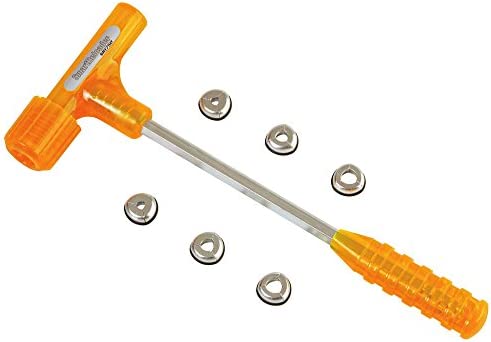

La balle s’enfonce trop, je m’aperçois vite que la douille est une douille de 357 Magnum plus longue.
Je prends le marteau à inertie, je fais sortir la balle et vide la poudre.

A la fin j’essaie avec le marteau à inertie de faire sortir la balle pour pouvoir neutraliser cette munition, en vidant la poudre et en sortant l’amorce.
Impossible avec le marteau à inertie de faire sortir la balle.

https://www.tircollection.com/t52390-accident-lors-d-un-rechargement-de-38-sp-charge-faible
Y a cette outil,et d'autre aussi spécifique a l'usage recherché.

Long Branch a écrit:
L'histoire fait le tour du monde Non!
Accident lors d'un rechargement de 38 SP charge faible. 41gcvu10
j'ai utilisé set outil pa tres performand on est obligé de tapée plusieurs fois
mais il  a beaucoup mieux que sa qui est vendu par HONARDY le   LE HONARDY CAM LOOK BULLET PULLER
avec ses  inserts pour les  boulets  utilisée  soit= .22 + 6mm  +6.5mm +7mm +.30 et autre
un must dans un équipement de reloding
