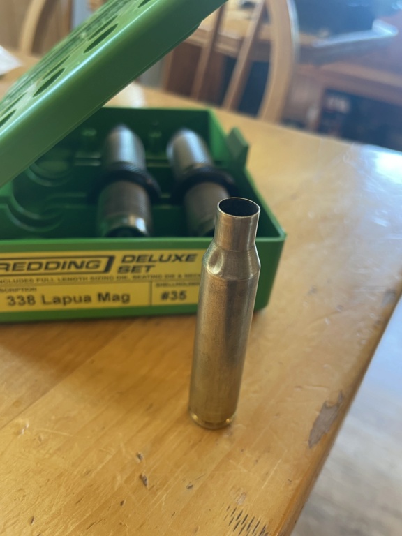

J ai un petit probleme en reforment mes douilles
Je crois que c est occasionner par trop de lubrifiant.
Douille abîmée  A3357b10
Est ce que j ai raison?
Y a t il un probleme a recharger ces douilles abîmées?

MessageSujet: Re: Douille abîmée    Douille abîmée  Icon_minitimeJeu 28 Juil 2022 - 18:59
sur a 90% trop de huile  qui accasionne  sa
nettoie ton die avec précotion  et ne met pas trop de huille
il n'a pas de probleme a rechargé des douilles avec se genre de de cavité
la pression de l'explosion de la poudre va enlevée  set cavité  les parrois de la douille vont se coller a la forme de la chambre

MessageSujet: Re: Douille abîmée    Douille abîmée  Icon_minitimeJeu 28 Juil 2022 - 19:38
6.5x284 a écrit:
Merci 🙏 👍

MessageSujet: Re: Douille abîmée    Douille abîmée  Icon_minitimeVen 29 Juil 2022 - 6:26
Assurément oui trop de graisse et load la comme si rien n'étais et ca va se replacer par la pression interne dans la douille on dit comme ca  (elle va se fireformer ) Douille abîmée  824519

MessageSujet: Re: Douille abîmée    Douille abîmée  Icon_minitimeVen 29 Juil 2022 - 12:58
Merci👍
