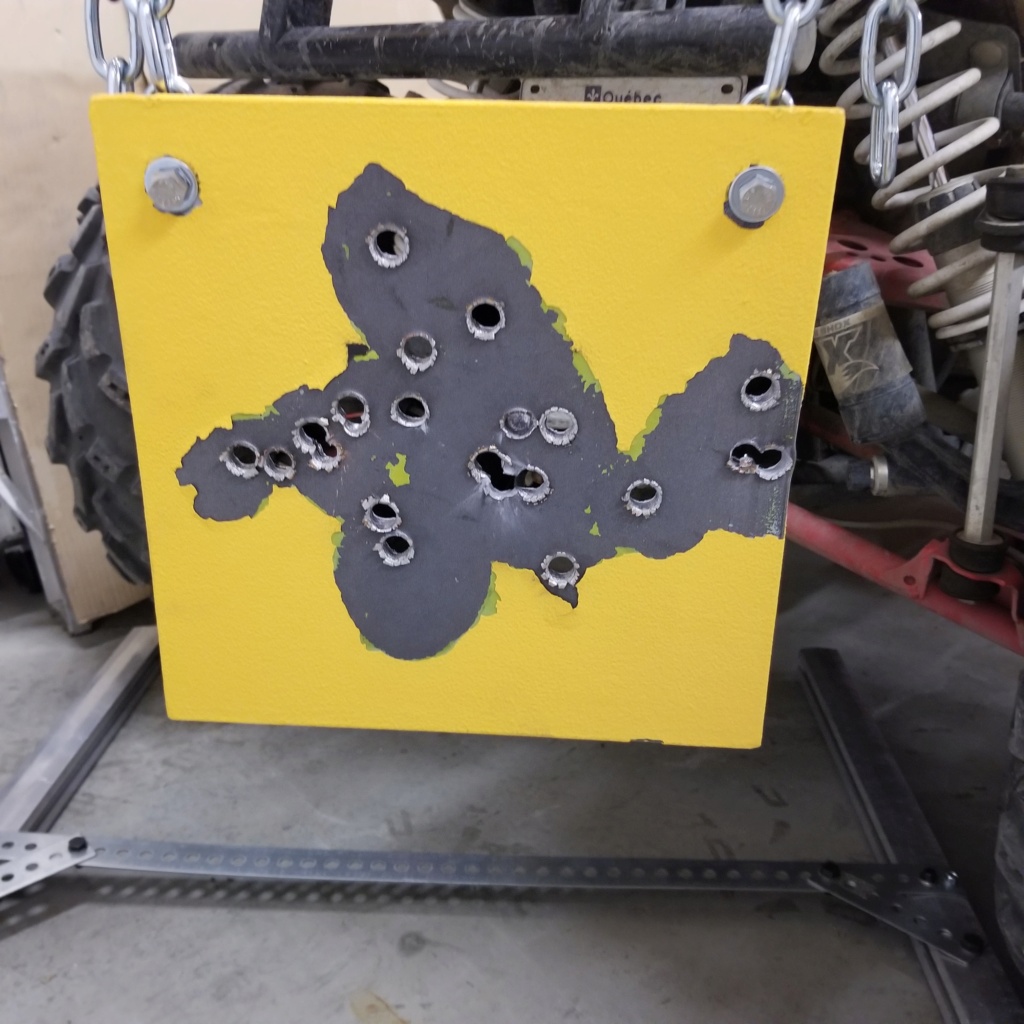

Ouin, je suis un peu déçu. J'ai acheté cette plate là em acier de 3/8 épais mais pas tremper. Je l'ai mise à 200 mètres selon mon odometre de 4 roues et elle ressemble à un fromage suisse. Wink Tout a passer bord en bord. J'ai sur estimé la capacité de la plate. Je vais esseiller ma 1/2 next time. Peut-être powder coat pour la peinture tiendrait mieux mais je vais en acheter une faite tant qu'à ça.

J'ai aussi faite la même erreur, je tirais a 200 yards et la plate bougeais même pas j'étais sûr de la rater et un coup rendu a la cible elle était plein de trous.
depuis j'ai un bon gong 12" 1/2 Ardox,, sa fait la différence.

Gâte toi avec un un gong en ar500 1/2", tu verra jamais la fin si tu tire dessus à 200m et plus avec la belle table que tu nous montre.
Aussi, tu peux la monter avec des carrier bolt (je sais pas c’est quoi en français) pour donner un petit angle vers l’avant à ta plaque. En changeant l’angle, ça va donner encore + de chance à ta plaque en plus de rediriger les éclats de jacket et autres vers le sol plutôt que vers toi.

Gong commandé. Avec les bolts actuelle, l'angle est déja vers le bas. Le haut de la plate est plus vers l'avant que le bas.
