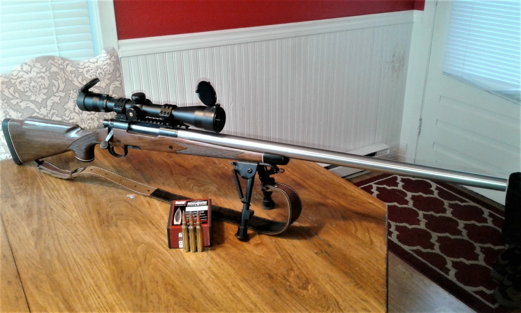

Et oui cette saison j'ai fait plus de photo que de tir, mais je crois que ça reviens.
J'ai ressortie ma Rem 700 bdldm des année 80 en 300mag modifier par MP46, canon IB 26 ".
Vue la rareté des composante j'ai du changer de poudre et de boulet je suis passer de la H1000 et Nolser ancubond LR 210 gr a IMR7977 et Amax 208gr.

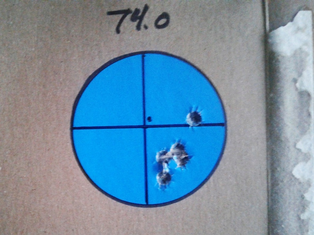

Premier essais avec boulet traiter aux Moly, a  100 mètres
La load 74gr semble être sur la coche, il me reste que d'ajustement mineur a faire,
La balle qui est pas avec les autres c'est la faute du vieux derrière la carabine. c'est la quatrième tiré dans le groupe.
Avec la h1000 load max 2860 fps avec la imr7977 2900 fps load médiane. et meilleur groupement que h1000. plus stable.

Beau tir JFTB.

beau grouping ca! bravo...
