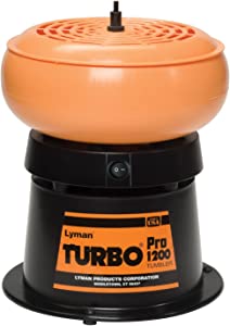

| Salut la gang !!!!! La j'aimerais bien avoir vos préférence pour nettoyé vos douilles et surtout pourquoi vous préffez une ou l'autre méthode. Ha oui il y a tu d'autre méthode ???? Parlé moi pas du Coke sa marche pas ostis.  de me donné vous préfférence et vos conseilles !!!! Salut la gang !!!! |

| Je préfère le wet tumbler, pourquoi, car je n ai pas à racheter le media , j ai encore les pine de stanless qui venait avec quand je l ai acheter , avec l aiment . Sa donne un très beau résultat. Juste du savon à vaisselle et très peux de lemishine et on est en voiture . J ai acheté aussi un sonic mais lui par contre je ne l utilise pas , personnellement j aime pas le rendement, pas aussi bien nettoyé que mon wet tumbler. Ah oui , c est le frankford Arsenal |

| J'ai les deux.
Le tumbler traditionnel avec media, media varié allant du Lyman a la litière a lezard, un ou deux bouchons de Dillon polish et/ou de turtle wax , les douilles sortes cleans comme neuves.
Un sonic Lyman avec cleaner Lyman, j'ai détesté pour les douilles, c'est un paquet de trouble, il faut sécher les douilles après, et les douilles sortent propre, mais laides (tachées). Par contre, pour les pièces de gun ou autre c'est vraiment cool, ca nettoie vraiment bien et partout. _________________ Tant qu'on pourra s'passer du cimetière Avoir du fun, manger, baiser pis boire Tant qu'on pourra entre joyeux copains Tapocher l'cul d'une belle bouteille de vinMembre des organisation suivantes CSSA - CCFR - NFA - PCC - PCQ - SFC - IPSC - TCRQhttps://www.extreme-precision.com |

| 1# le wet tumbler cest de loing le best pour les douilles. mais dispendieux un brin 2#le tumbler traditionelle fais bien la job, mais est chian pour les trou de primer....coute pas cher et facile a utiliser 3#le sonic cleaner, cris de marde pour les douilles lollll cest tros douvrage et en plus en les sechant dans le four tu va faire un saut quand tu va les avoir oublier et quelle vons resortir mauve lolll mais sa nettoyer bien. pour ben faire faut les metre dans un tumble traditionelle ensuite. -mais pour nettoyer les hand gun, cest le best  |

 J ai celui représenté par la première photo, je peux nettoyer 1000 douille de 9mm à la fois ou 1000 douille 223 à la fois , une capacité de 7 litre. N oubli pas de prendre l aiment (https://www.cabelas.ca/product/66175/frankford-arsenal-media-release-magnet) Le stuff frankford pour nettoyer va bien mais savon à vaisselle avec eau chaude et TRÈS PEUX de lemishine car celui ci tache les douilles en grande quantité. Peut-être cher mais je ne regrette pas mon investissement Après le nettoyage je mets mes douille dans une serviette pour enlever le plus d eau possible, là tu as le choix , moi je l’es fait sécher dans le air Dryer https://x-reload.com/frankford-arsenal-platinum-series-brass-dryer-110v.html |

| Moi tout ma vie j'ai fonctionne avec 2 machines a vibration de RCBS ,je n'aime pas le résultat du média a CORN (ble d'inde) Parcontre toujours tres satisfait du média a coquilles de noix brisée de RCBS OU DE LYMAN FAIT A REMARQUER ICI est qu'avec ceci il n'y a aucune humidité qui risque de faire des miss fire ,ca c'est tres important pour la securité car sipeu peux t'occasionner un plomb qui s'engagedans le barillet et de apar un tir rapide un canon qui peux te spetter dans la geule ALORS A TOI DE CHOISIR ALAIN, |

| Moi j'aime bien le wet tumbler mais comme dit foudetir controle bien ton humidité car moi j'ai eu des problemes de misfire a cause de ca,maintenant je seche les douilles 5 minutes avec un bon vieux sechoir et ca a reglé mon probleme. |

| Salut la gang !!!!! Je vous dit un gros  pour tout vos conseilles !!!! Moi chois c'est arêté sur cela :  Salut et |
