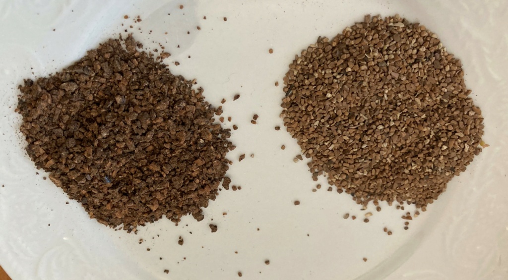

Voici a quoi ils ressemblent les deux, celui de gauche est la litière de chat:
Media en Noys brouillé. Img_0623
J'ai nettoyé des douilles de 308 et elles sont très belles.
Pour finir j'ai une petite question pour vous, plus ou nettoie une douille plus on lui enlève
une mince couche de cuivre dessus et de ce fait même on l'affaiblie ?????

Aucun danger pour les douilles, j'ai déjà lu que ca prends quelques milliers d'heures dans un tumbler avant de constater une différence mesurable.

Bin sur, l'ammoniac attaque le brass, mais si elle sont nickel c'est OK lol!
Par contre, sous peine de blessure grave, s'assurer de retirer le chat avant de tumbler.

Je te l'ai dejà dit ici Alain ,moi dans mes tumbler a vib, je place les douilles dedans et go pour un 24 heures ex; je les met dans la soirée et ouvre ca que le lendemain soir
Non ca ne changera pas l'épaisseur de tes douilles,il n'y a pas de chimique dans ca ,i, n'yna que du boos qui par friction nettoie les douiles

tu peut lui rajouter un peut de brasso dans ton media. les douille vienne plus belle Very Happy
et mets une feuille de bouce, sa ramasse la mautadine de poussiere.

Brasso est une as une super idée, il contient entre autres de l'ammoniaque qui va certe rendre le brass brillant, mais qui va l'attaquer et le rendre fragile.
Je suggère beaucoup plus l'utilisation de cire automobile (nufinish ou turtle wax) ou de produits a cet effe (dillon brass polish), ils rendront le brass brillant sans attaquer le métal. Aussi, la cire auto aide a ce que la poussière ne colle pas.

1 ou 2 bouchons (cuillere a soupe metton) selon ton tumbler, tu laisse rouler a vide pendant ~ 30 minimum pour que la cire se mélange.

Personnellement je prend un tiers de feuille de Bounce et elles deviennent comme neuves.

Laisse ca virer 24 heures ,pas besoim de rien ca va etre beau ,va falloir que tu le caches pour pas tes faire voler
