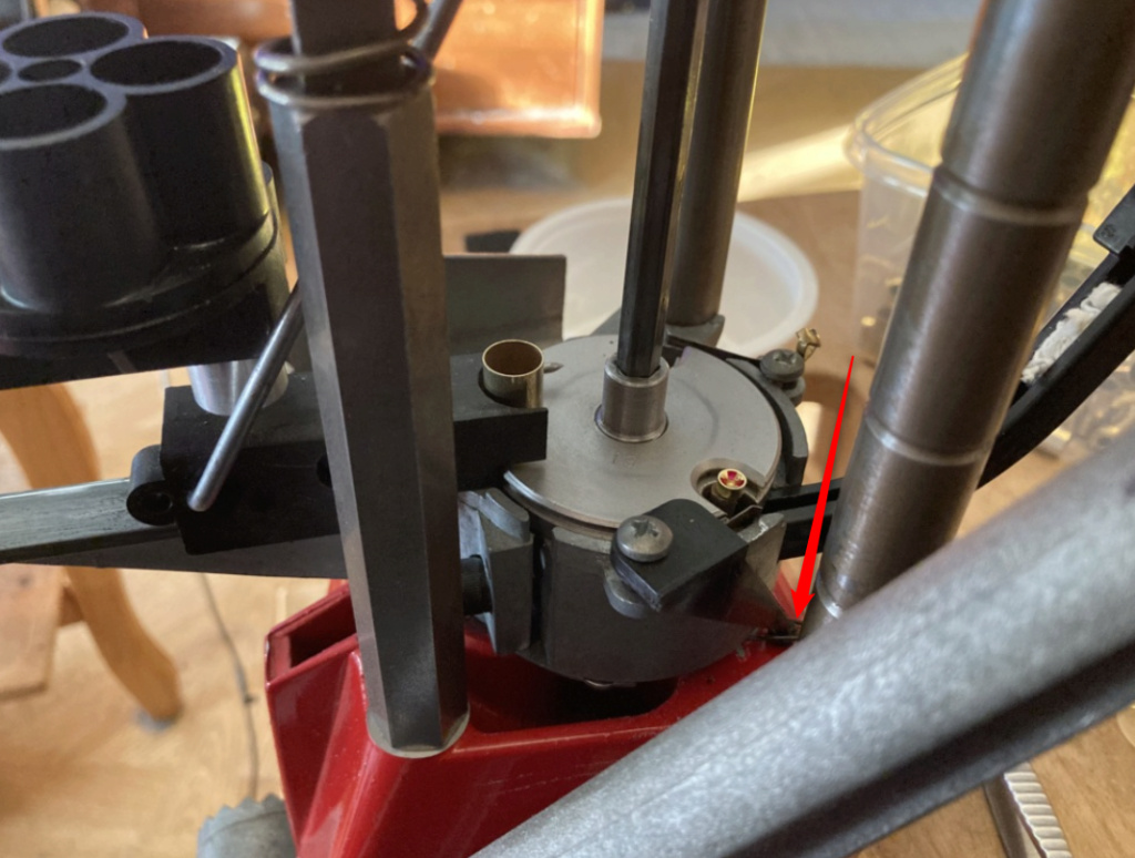

| Ok  les gars. J'ai fait présentement 150 balles, je fais ça tranquillement pour être sûr de ne pas faire d'erreurs; 1-  Enlevé le primer et refaire la douille. 2-   Là je mets le primer avec une petite pince 1/3 de tour et si je suis chanceux le primer entre a ca place. Je un peu faire ça en même temp que j'enlèves le primer, ca bouge trop. 3-  La plus facile la poudre tombe dans la balle et je dépose le boulet pour l'insérer dans la douille. Et là s'est fait une belle balle !!!!!  |

| pour tes problemes de primer qui ne se place pas bien sous la douille, est-ce que tu les mettais un à la fois dans la chute? Si oui, là est ton probleme... sur ma Lee Pro 1000 je m'assure tout le temps d'avoir une réserve de primer pleine, la gravité avec le poids des amorces fait la job pour s'assurer que le prochain primer soit à la bonne place sous la douille. |

| c'est peut etre aussi du au petit systeme de blocage des amorces, avec la petit palette noir que la douille tasse quand tu t'en va à la station #2... as tu essayer sans la petit tige (pointé par la fleche sur la photo)? En la retirant, ca désactive le systeme auto-blocant des amorces... Sur ma presse je l'ai retirer et ca allais beaucoup mieux apres pour l'alimentation des amorces...  |

| T'en fais pas Alain ,c,est du normal car la pluspart de ces presses Lee pro 1000 font ca ,elles viennent au monde comme ca avec un béquilles pour en faire chier le manipulateur couramment . |
