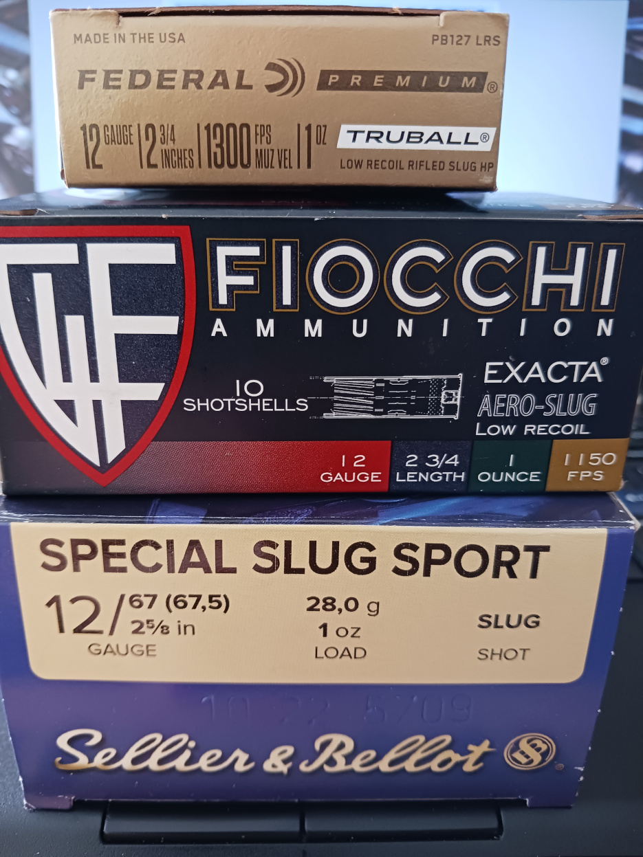

La slug low recoil de 2 3/4 ont des vélocités moyenne d'environs 1200 et 1300 pied par seconde et les slug régulière avoisine 1550 pied par seconde. Ceux de trois pouces sont a peu près 1750 pied par seconde. Je parle de slug foster pour les canon lisse.
Les low recoil sont prisé dans les compétitions de tir variés car elle donne un léger avantage pour les tirs successif. Elle font très bien pour la chasse aussi, ou le fusil est permis.
