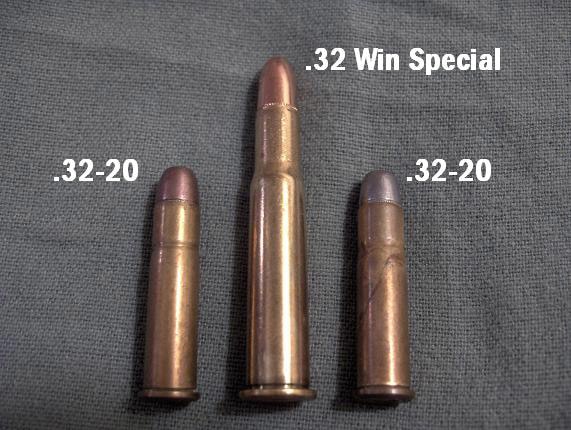

1erment c'est pas une 32 spécial et il NE FAUT PAS tiré avec du 32 spécial car le 32 spl. est une cartouche sans fumé et toi tu a une 32 ws se qui est une 32-20 et sûrement conçu pour 20 gr. de poudre noir. C'est 2 calibre différent. Le 32-20 "32ws" ou "32wcf" ou 32-20 marlin a ne pas confondre avec "32 spl" ou 32 spécial". Elle a été conçu bien avant en 1882  .C'est un plus et un contre en même temps car moins commun mais vus sa complexité  a trouvé de la munition sa la rend moins intéressante pour la plupart.
Calibre 32-20;
Diamètre de la balle : 7,94 mm
Longueur de l'étui : 33,40 mm
Longueur de la cartouche : 40,44 mm
Calibre 32 spécial;
0,21 po (8,2 mm)
Diamètre du cou
8,3 mm
Diamètre d'épaule
0,401 po (10,2 mm)
Diamètre de la base
.422 po (10,7 mm)
Diamètre de la jante
12,9 mm (506 pouces)
Longueur de la caisse
2,040 po (51,8 mm)
Longueur totale
2,565 pouces (65,2 mm)
Pression maximale)
42 000 psi (290 MPa)
Question pour une winchester 1894 de 1901 32wcf-10
Point positif tu a un canon octogonal. Les têtes de vis ne semble pas détruite . Et semble pas piqué mais reste a vérifier intérieur du canon car a sûrement tiré de la poudre noir donc corrosive .
