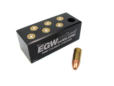

| Est-ce que vous passez vos munitions de pistolets au Case gage? ![Case gauge? 70110_3__16576.1530026005.370.370](https://cdn10.bigcommerce.com/s-m49pmlf/products/324/images/5400/70110_3__16576.1530026005.370.370.JPG?c=2) Personnellement, toutes mes munitions de pistolets y passent. Mais la vraie questions, si vous les passez, c'est que faite vous de vos no-go? Perso j'y vais selon 2 options: Si ça dépasse juste un peu, genre 1/2 rim de 9mm, je mets ca dans une boite "Fail-NO GO" pour les pratiques, les autres (celles qui dépassent de plus que le rim) passent généralement par le marteau à inertie, je scrape la douille et réutilise le boulet. J'étais curieux de voir c'est quoi vos "best practice". _________________ Tant qu'on pourra s'passer du cimetière Avoir du fun, manger, baiser pis boire Tant qu'on pourra entre joyeux copains Tapocher l'cul d'une belle bouteille de vinhttps://www.extreme-precision.com |

| Moi non plus je ne me sert pas de ce type de gauge. Je me suis toujours demandé si je devais m'en acheter un ou pas... Je fait un drop test dans la chambre du canon pour déterminer mon AOL et setter mon seeting die et c'est tout. |

| Je dirais qu'environ 1% de mes balles ne passe pas. Pour tirer au stand tranquille c'est pas un problème, mais dans un match IPsC, un cartouche hors norme peut faire un jam et ainsi perdre des précieuses secondes.
C'est aussi une étape qui m'a permis de capter quelques douilles craquées, ou des balles sans primer ou avec un primer a l'envers.
C'est pas tres long, environ 10 minutes pour 500. _________________ Tant qu'on pourra s'passer du cimetière Avoir du fun, manger, baiser pis boire Tant qu'on pourra entre joyeux copains Tapocher l'cul d'une belle bouteille de vinhttps://www.extreme-precision.com |

| Gunguru, je fais comme toi. Celle qui depasse un peu, pour les pratiques, et celle que le rim et la groove son sortie, demontage. |

| Pour les no go , démonter et récupérer les composantes |

| Sauf la douille qui tres souvent se trouve a etre du sumbro, ou pcc...c'est bon pour la scrape |

| Je gage seulement mes balles de match avec la chambre du canon la plus tight de mes armes à feu que j'utilise en compétition. Le reste, se retrouve dans la boite pour les pratiques et les big no-go se retrouvent aux vidanges. |

| Moi aussi, toutes mes balles de compétitions passent au gauge et celles qui ne passe pas vont pour la pratique. Pour mes balles ordinaires, je ne le fais pas. |

| Oui pour la comp, c,est mieux ,pas de chance a prendre |
