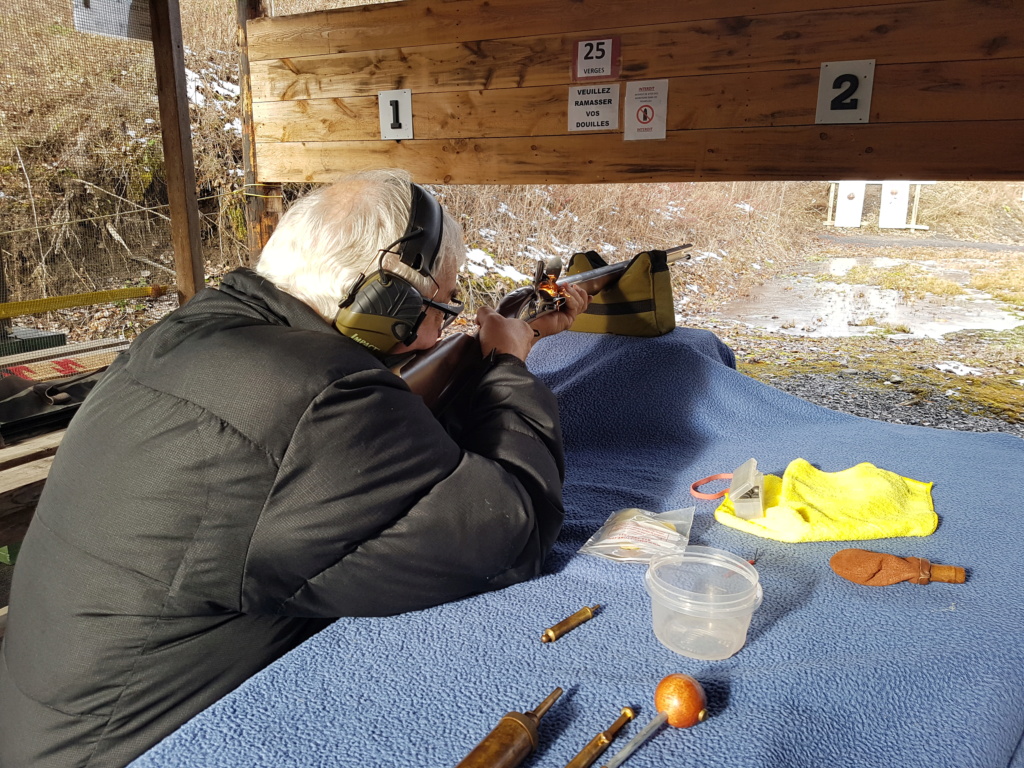

Hier, premier tir de la Brown Bess à St-Jacques.
Mes filles m'accompagnaient.
Bon, je savais que mon banc d'essai du fusil serait pour plus tard car on l'a plus essayé et fait du social que des essais.
Donc, un vrai charme; allumage instantané, balance du gun superbe, 20 coups tirés sans nettoyer ou aiguiser le silex.
À la maison, nettoyage....assez encrassé; j'ai essayé le nettoyant que j'utilise pour le carbone sur la face du cylindre de mes révolvers " M-Pro 7 "....mon ami, c'est magique....les derniers patchs sortaient propres; je vais passer les deux autres fusils au même traitement.
Une belle matinée de tir avec mes filles et mes deux "old timers" qui tirent en PN....rien que du bonheur.
Nombre de messages : 4834
RECHUTE Empty
MessageSujet: Re: RECHUTE   RECHUTE Icon_minitimeLun 28 Nov 2022 - 10:11
Sur la photo, bon timing, l'allumage de la charge d'amorçage de la "pan".
RECHUTE 20221110

Oh wow ,c'est du terrible ca en plus de resserrer un lien familial
Tu as tiré avec des plombs que tu as coulé en round ball Ché-pas
