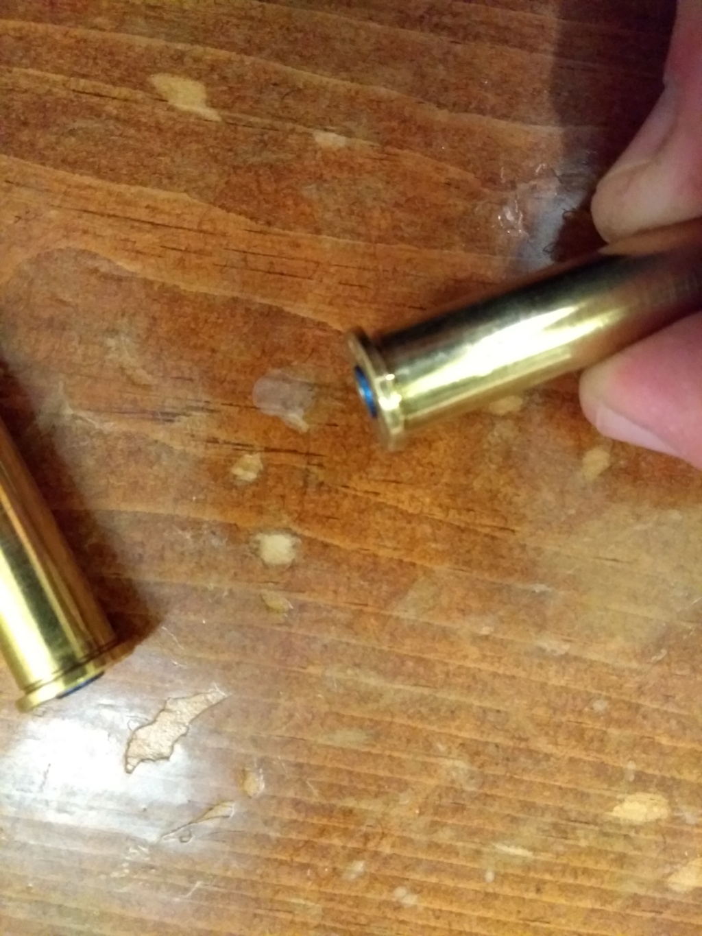

Je suis allé tirer avec une 30-30 acquis depuis environ deux mois. J'ai remarqué que le primer sortait un peu de la douille après avoir tiré
Histoire de 30-30 Img_2024
J'utilisais des balles tablettes ordinaire et je cherchais pourquoi ça faisait ça...
Histoire de 30-30 Img_2025
J'ai remarqué des traces à l'entrée de la chambre. J'ai dévissé le canon pour mieux voir. Bin oui, une tarte a rimé le bord avec une mèche à fer probablement. Je pense qu'il y a un lien entre les deux.
Quessé que je fais avec ça asteur?

Aller voir un armurier pour rechambrer plus profond! Y a plus d'ouvrage là dessus avec l'usinage pour l'extracteur.

Tu as un "headspace" excessif et ton amorce sort avant que la douille ne recule et l'écrase.
Tu devrais éviter de tirer avec tant que le problème ne sera pas réglé.

Voici des photo de mes douille . Histoire de 30-30 20190412
Histoire de 30-30 20190413
J'ai parlé avec pré-64 et tous d'abord je doit faire verifier l'état de la chambre . Alors quand je vais allé chez Alain chercher mon dernier ti projet je vais lui en parlé et lui montré .

J’ai un Schmidt Rubin converti en 30-30 Winchester comme le tien. La première balle que j’ai tirée avec est restée coincée dans la chambre. J’avais eu toutes les misères du monde à l’extraire. Finalement je ne l’ai plus jamais retouchée.
Si ton problème d’amorce qui ressort est "tolérable", laisse-le comme ça. Sinon je ne crois pas que ça vaut la peine d’investir dans une réparation, à moins que tu aimes beaucoup cette arme.
Le rimage du bord de la chambre a dû être fait comme ça lors de la conversion. Et je ne pense pas que ton problème de headspace soit lié à ça.
