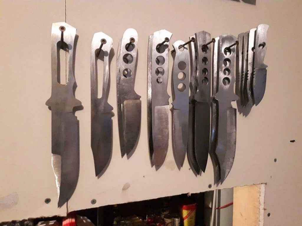

Je n'en fait plus vraiment pour des clients vu un manque de temps (nouvelle femme, nouveau bébé). J'ai déjà voulu partir une compagnie et produire mais je me suis vite tanné d'aller dans ma shop et produire les même modèles,  à la chaîne.   Ce que j'aimais c'est écouter les besoin du client et lui produire le couteau le plus efficace pour c'est besoin et aux couleurs qu'il veut. Je m'en fait un de temps en temps pour le plaisir maintenant.   Les prix sont rendu élevé aussi,  ça peut me revenir facilement à 150 $ juste de matériel.
Production avant trempe
Couteaux "Super Steel" - Page 5 Screen26
